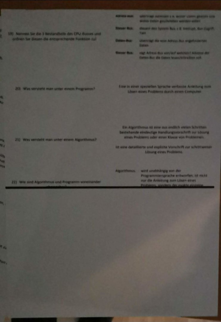

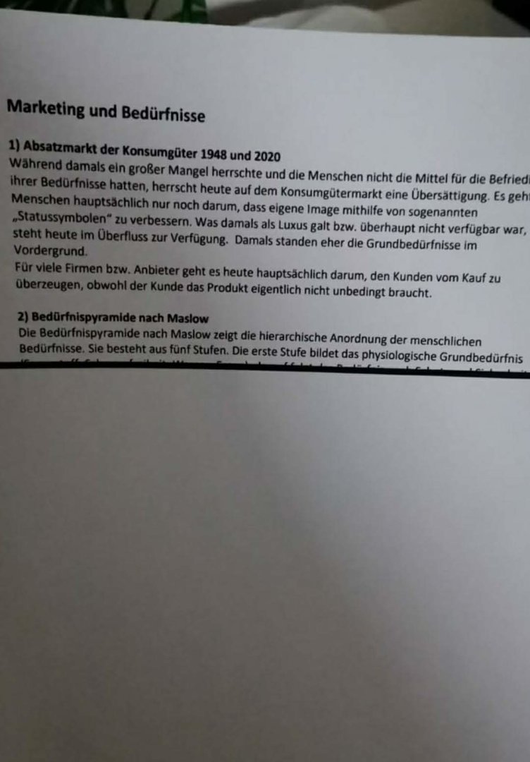

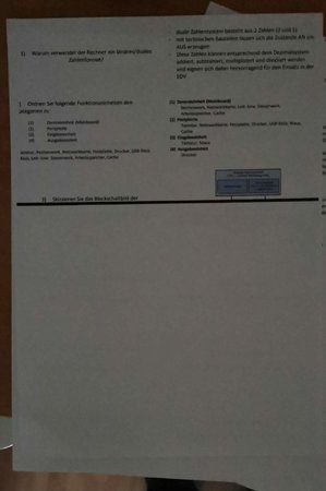

ich frage nicht für mich, sondern für meine Nachbarin.
Sie nutzt ein Huawei Mate 20 Pro, LYA-L09, Buildnummer 10.1.0.328 (C32E8R1P5), EMUI 10.1.0, Android 10.
Sie hat einen HP DeskJet 2630 Drucker welcher über WLAn mit dem Router verbunden ist, genau wie ihr Smartphone.
Wenn sie nun Dokumente ausdruckt, dabei ist es egal ob Word, PDF, Webseite ..., kommt es immer wieder vor dass der Drucker auf einer Seite von links nach rechts einen dicken schwarzen Strich druckt.
Teilweise werden dann die anderen noch ausstehenden Seiten des Dokumentes einfach normal weiter gedruckt, teilweise ist der Druckvorgang dann trotz noch offener Seiten beendet.
Druckt sie die gleichen Dokumente vom iPhone 6S oder Notebook, beide auch über WLAN verbunden, so gibt es keine Probleme. Es betrifft nur das Huawei Mate 20 Pro.
Dabei ist es auch egal, ob sie über die in Android integrierte Druckfunktion druckt oder über die eigene App von HP.
Hier mal ein paar Beispiele wie solch ein Ausdruck dann aussieht.
Ich hoffe ihr habt eine Idee 🙂

@maik005
Ich habe genau das gleiche Problem. Der Druck ist nach dem schwarzen Balken beendet. Ich muss den Drucker neu starten und auch den Druckauftrag neu schicken.
Ich habe einen HP Designjet Pro 8720.

Ich habe das gleiche Problem mit dem HP6970.
Sowohl mit dem Mate 20 Pro als auch mit dem M5Pro.
