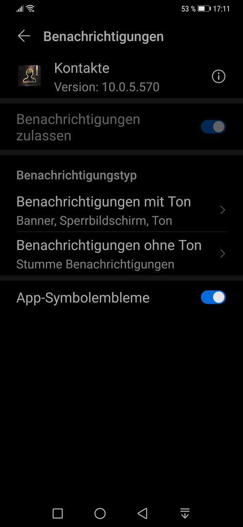

Geh mal Einstellungen - Apps-Apps - Kontakte - Benachrichtigungen dort alles einstellen
Und das gleiche bei Anrufverwaltung
So sieht es aus. Hab nichts verändert. Wo ist die Anruf Verwaltung

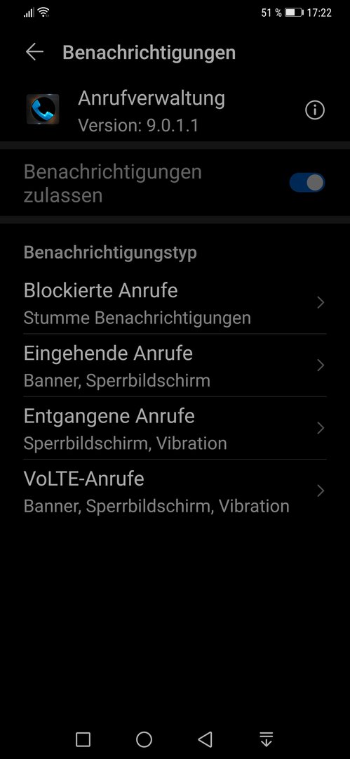

Anrufverwaltung ist seperat
Ist alles ein geschaltet. Das ich es nicht aus schalten könnte normal?
Es geht um die Untermenues zu Sperrbildschirm usw..
