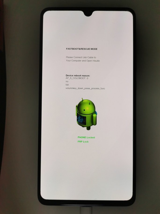

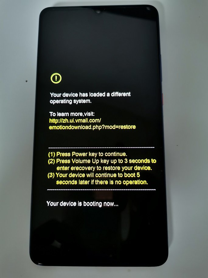

Eines meine Huawei Mate20X hat bei einem Update mist gemacht, und seitdem schaffe ich es nicht mehr zum Booten zu bewegen.

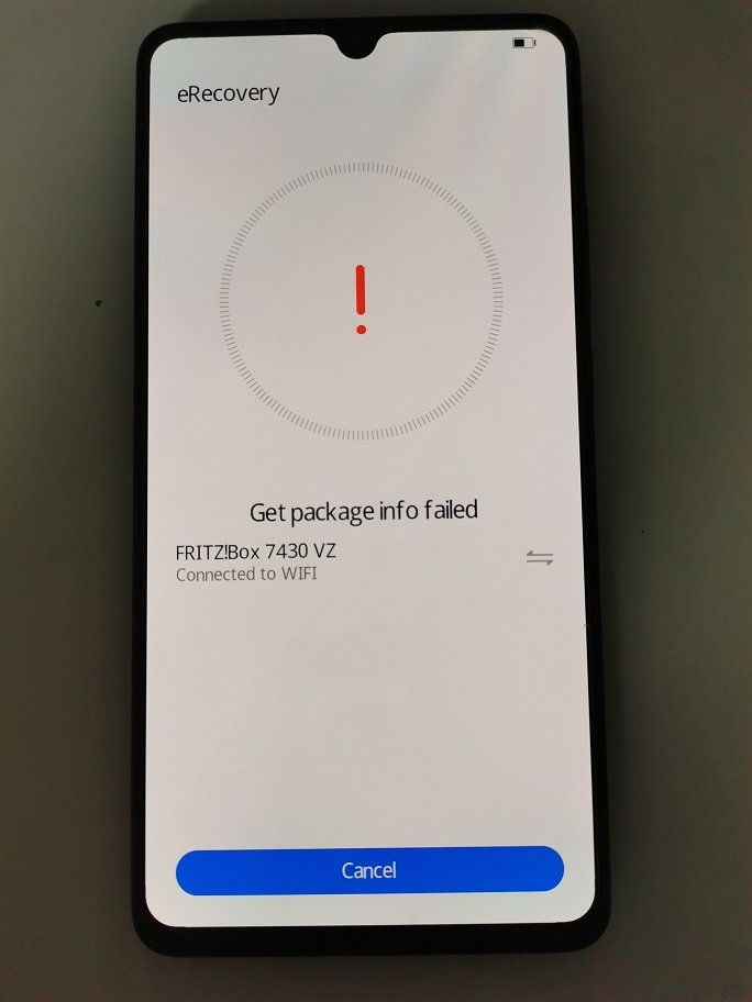

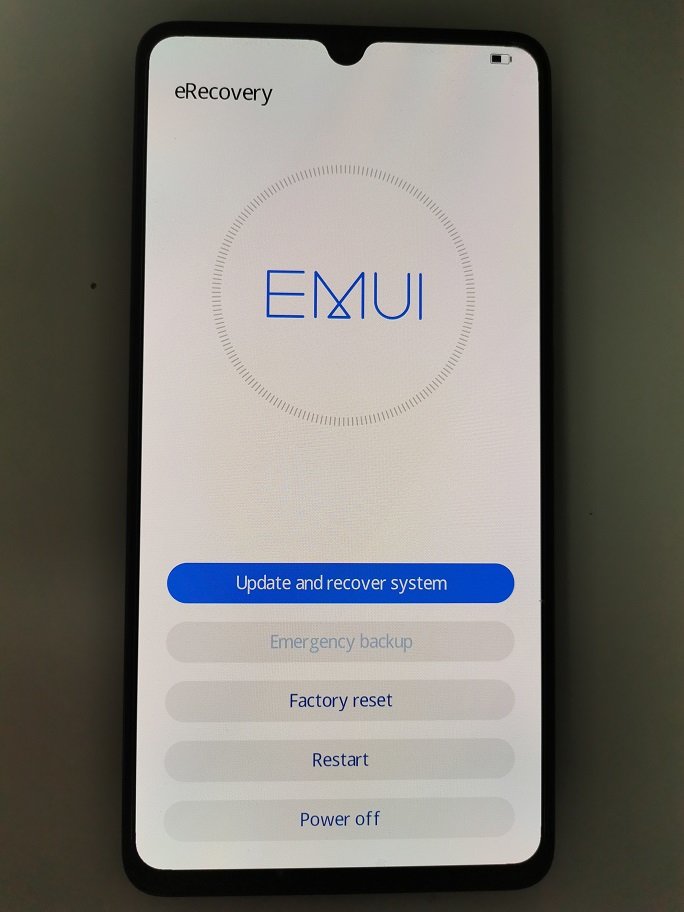

Also nach dem einschalten kommt jedesmal Bild1 - was ja nicht normal ist. Von da kann ich dann auf Bild2 gehen und versuchen ein eRecovery über Wlan zu starten - aber dann kommt Bild3.
Also gedacht ein Update über OTG zu machen, mit Android10 (Android9 ging nicht mehr, kam eine Fehlermeldung). Das Android10 habe ich mir von xda-developers geholt, Version L29 C432 10.0.0.180. Diese lies sich auch ohne Probleme installieren, wie so ein OTG Update auch ablaufen soll. Nach der Installation wurde neu gestartet, und dann bin ich wieder bei Bild1 gelandet...
Da der Bootloader (Bild4) gesperrt ist, frage ich mich was noch sein kann. Und ein "COLDBOOT" sagt mir leider nichts...

@Dumm-wie-Brot Welches Modell hast Du - EVR-L29?
Der Bildschirm sagt, Du hast eine Firmware geflasht hast, die nicht zum Modell passt.
Huawei Firmwares müssen exakt zum Gerät passen.
Selbst wenn Du EVR-L29 hast und hast aber statt c432 die Cust c636 oder c185 dann würde es dasselbe Ergebnis geben:
Firmware passt nicht, Gerät kann daher nicht starten.

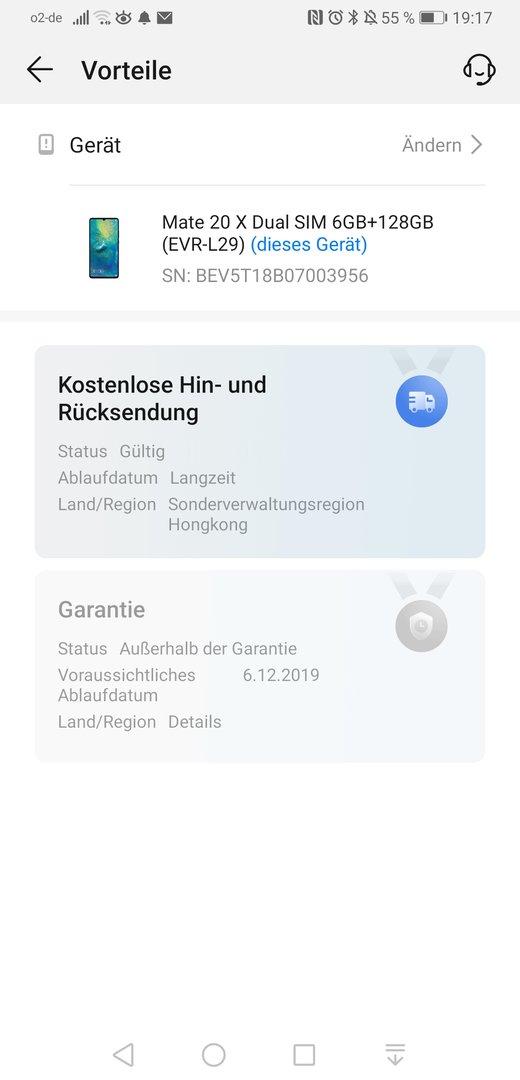

Gerät habe ich gestern von einen älteren Herren so abgekauft (ohne OVP) - daher keine Ahnung welches Modell genau, der Huawei Garantiestatus gibt mir aber einen Wink, das es sich um ein Asiatisches Modell Handeln muss:
Mate 20 X Dual SIM 6GB+128GB (EVR-L29)
SN: ***
In folgenden Ländern bekommen Sie Support für Ihr Gerät:Hong Kong SAR China, Macao SAR China, China

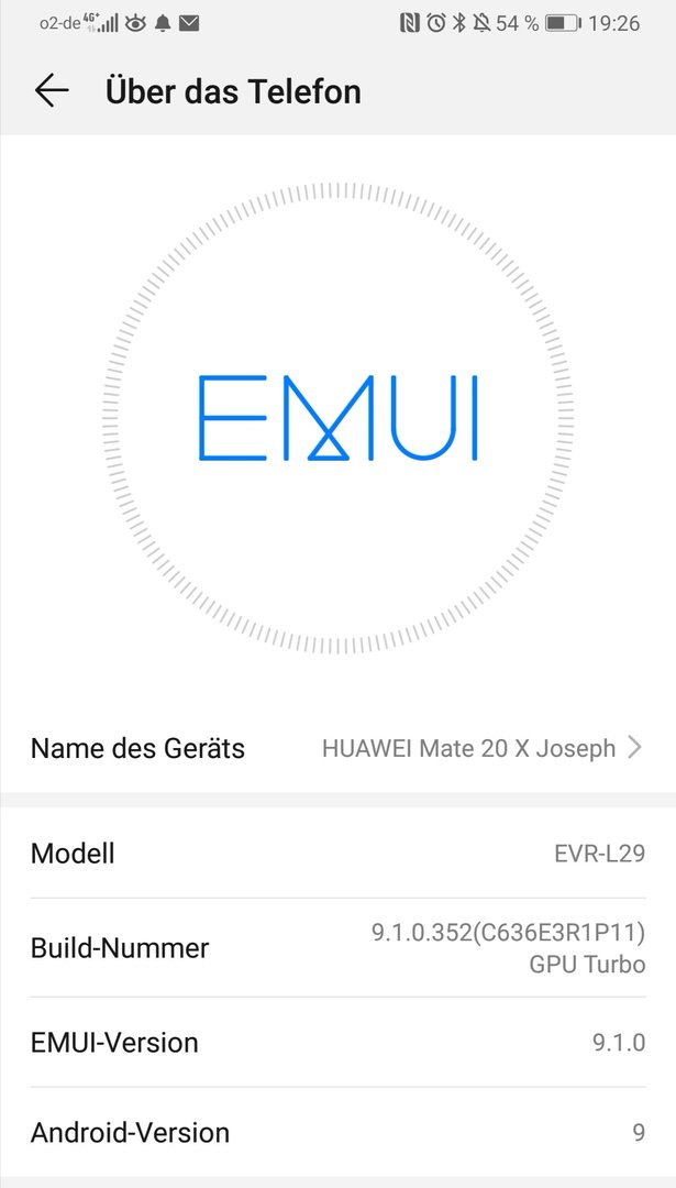

@Dumm-wie-Brot Ne, beim Mate 20 X gibt's auch ein EVR-L29 mit der cust c636 - Sonderverwaltungszone Hongkong.
Ein solches hab ich und Du mit ziemlicher Wahrscheinlichkeit auch!
Siehe Screenshot. Bei mir ist die Garantie schon abgelaufen.
Garantie hat man in dem Fall bei uns nicht.
Hier ist der Support von den angegebenen Regionen zuständig.
Dh. Du hast die falsche Firmware geflasht.
Du brauchst die EVR-L29 C636 und da Du jetzt auf Android 10 bist, brauchst Du eine Android 10 Version.
