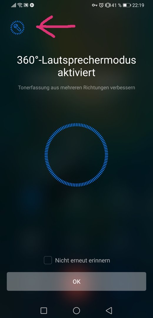

Öffne mal die Support-App und führe unter dem Punkt "Problembehebung" den Funktionstest "Smart-Diagnose" durch. Da werden auch alle Mikrofone getestet.
@Kikokanone
Ich habe das mal eben getestet und mich selbst mit Lautsprecher angerufen.
Einen deutlichen akustischen Unterschied konnte ich beim Wechsel zwischen Richt-(leise) und 360 Grad(laut) Mikrofon feststellen.
Falls noch nicht geschehen, stelle beim Telefonieren mal auf 360 Grad Mikrofon. Siehe Screenshot.
