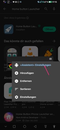

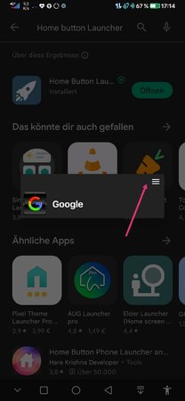

Hallo, das habe ich auch gemacht. Google Assistant ist richtig krass hartnäckig, was schon echt penetrant ist. Selbst wenn es überall auf der ausgeschaltet ist, fragt der Assistant bei langem Tastendruck ob er wieder eingeschaltet werden möchte. (ich möchte diese Taste nur als Screenshot Funktion nutzen). Sowas habe ich noch nie erlebt und finde das erschreckend dass sowas Datenschutz mäßig überhaupt erlaubt ist. Hab jetzt folgendes gemacht: ich habe eine zusätzliche Navigation bar installiert, die im Hintergrund läuft, um google Assistant zu verwirren. Seitdem diese installiert ist, sagt google Assistant nix mehr. Hoffe das bleibt so, aber hab das Gefühl, der Assistant wird trotzdem irgendwann wieder auftauchen.
