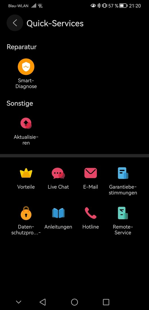

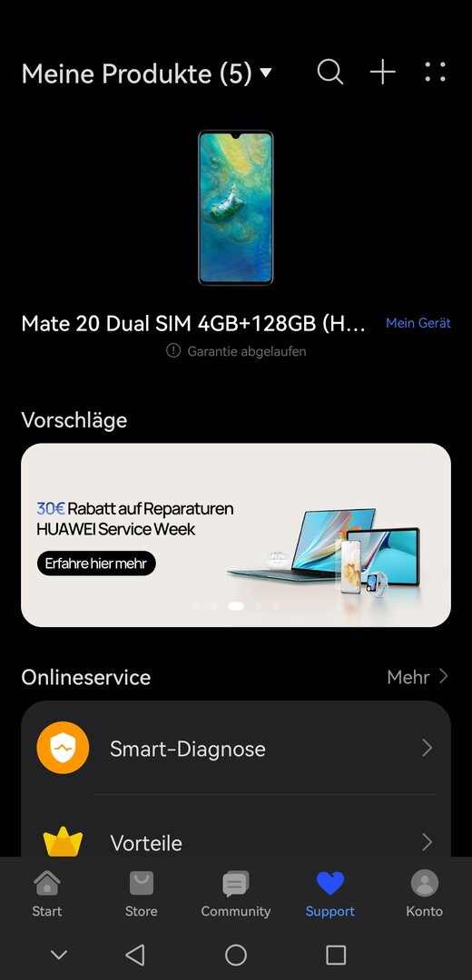

Probier mal in der MyHuawei App unten in der Leiste auf "Support" zu tippen und dann müsste es dein Mate 20 Pro zeigen. Unter dem Bild steht dann wahrscheinlich "Onlineservice" und rechts daneben "mehr". Tipp da mal auf "mehr". Dann kommt dort irgendwo "Aktualisieren" oder so. Screenshot_20250801_211744_com.huawei.phoneservice.jpg
Hi, danke, Habs gefunden aber es wird kein Update angeboten, es wäre die neueste Version drauf...
