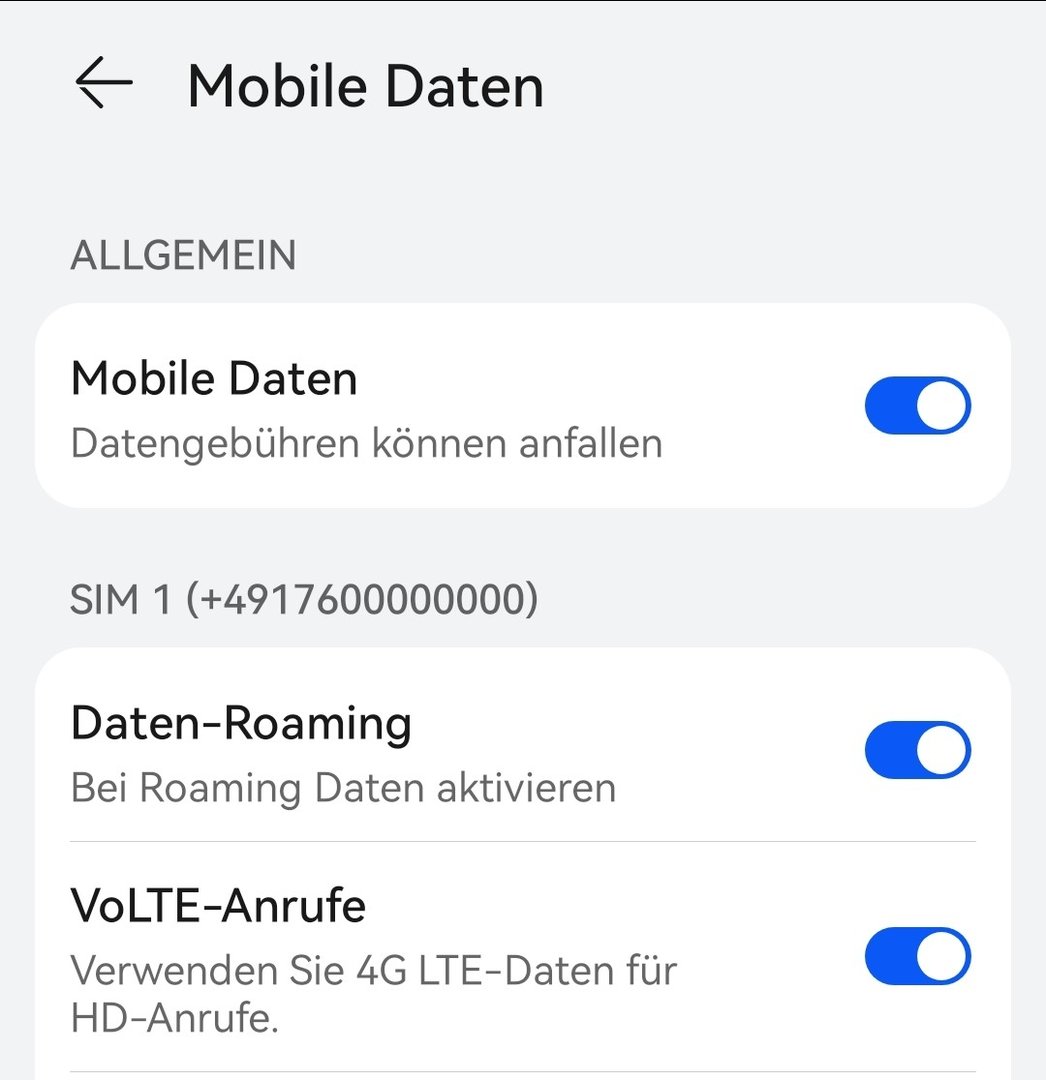

Ob es funktioniert kann ich nicht sagen aber in den Einstellungen habe ich es aktiviert.
@Foto59 das ist es ja, bei mir ist diese Möglichkeit nicht gegeben in den Einstellungen!
Habe die Netzwerkeinstellungen auch schon zurück gesetzt!
