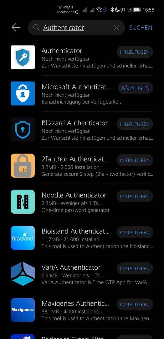

Mit der AppGallery kannst Du das deinstallieren.
@Cris, die Microsoft Authenticator App gibt es in der AppGallery nicht.
Reaktionen: Cris
@schattenkrieger
Das ist nicht ausschlaggebend. In der AppGallery wird sie als installiert angezeigt und kann deshalb auch deinstalliert werden. Habe es extra getestet. 😉
@Cris, wenn ich in die Suchzeile der AppGallery Authenticator eingebe, wird mir nicht angezeigt, dass die App installiert ist.

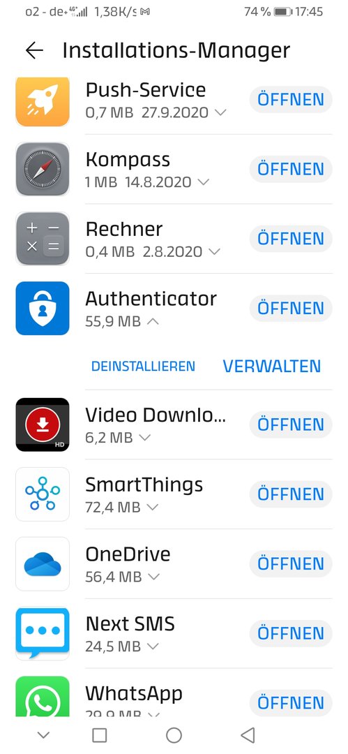

@schattenkrieger
Schau mal unter Installations Manager
Reaktionen: schattenkrieger und Cris
Korrekt!
Reaktionen: schattenkrieger und rene3006
@Cris, danke für die Info, auch an dich @rene3006.
Wenn ich da dann deinstalliere kommt die Meldung: Deinstallation fehlgeschlagen. Administratorenrechte erforderlich.
Was kann ich da jetzt noch machen?

Keine Ahnung, bei mir ging das einwandfrei. Vielleicht beiden Apps erstmal Admin Rechte geben und die Deinstallation wiederholen?
