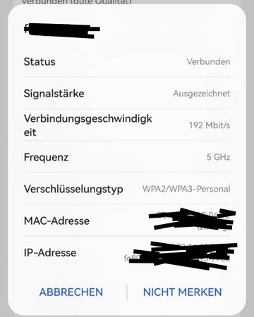

Guten Tag, mir ist gerade aufgefallen, dass ich mein WLAN Netzwerk nicht mehr teilen kann. Es wird kein qr Code erstellt, ich sehe nur das hier auf dem Screenshot.

Was möchtest du genau tun, einen Hotspot erstellen ?
Bist du selbst im WLAN ? ( kann man nur ganz wage am oberen Rand einsehen)
Hotspot wäre nur im mobilen Modus möglich
Reaktionen: tomex030
Nein, ich möchte mein WLAN teilen, ohne meinen Schlüssel zu verraten. Früher kam beim tippen auf mein Netzwerk ein Fenster mit einem QR Code. Heute nicht mehr.
Ich habe eben extra ein Huawei angeschlossen ...
Stimmt also oberstes deines Screenshots müsste ein QR code erscheinen .
Starte einmal zur Sicherheit dein P40 neu

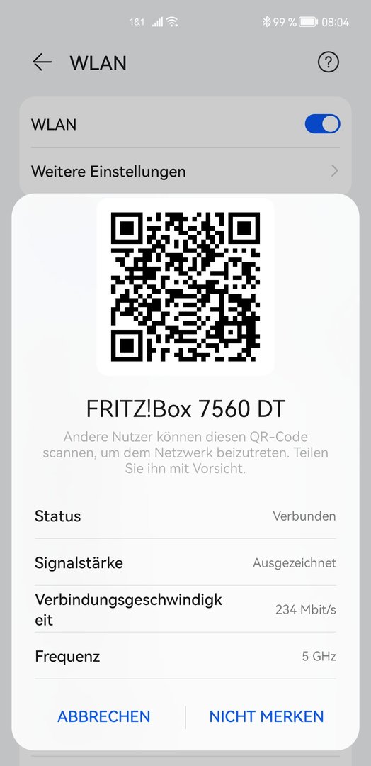

Danke für die zahlrechen Hilfestellungen, ich habe es gelöst, weiß aber nicht was der Auslöser war.
Ich habe meinem 5GHz Netz einen anderen Namen gegeben, als dem 2,4 GHz.
Am Abend haben ich die Fritz Box resettet und neu eingerichtet, ohne individuelle Netzwerknamen, bzw nur das 2,4 Band umbenannt, weil hier noch 2 Notebooks dieses brauchen.
Danach ging es wieder, es hat also irgendwie scheinbar an der Fritz Box gelegen. Das habe ich so noch nie gehört, aber egal, jetzt geht es!
