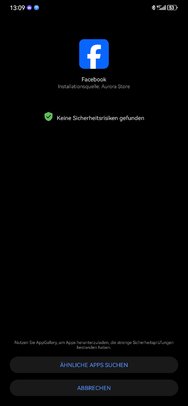

Zum besseren Verständnis hänge ich noch ein Bild an.
Der Button zum installieren ist einfach weg

Kann ich hier leider nicht reproduzieren, sorry 🤔
Guten Morgen, erstmal danke für die Antwort @Nighly.
Habe den Eindruck, dass das Betriebssystem eine Installation verhindert.
Kann die entsprechenden Apk's ganz normal runterladen über bspw. Aurora oder auch Firefox.
Dann kommt die Frage ob es installiert werden soll und es geht weiter bis zum angehängten Screenshot.

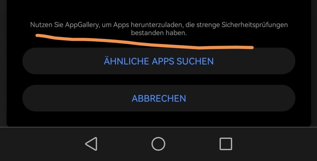

Der Kontext auf deinem Screenshot steht IMHO klar im Bezug zur Huawei App Gallery. Persönlich habe ich derlei bisher auch noch nicht gesehen. 🤔
