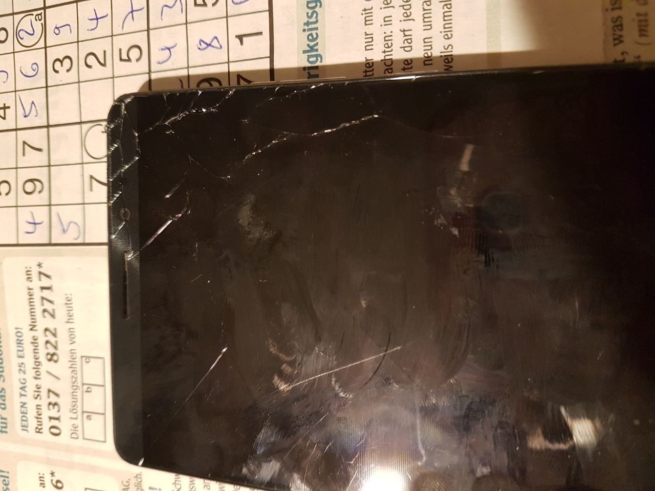

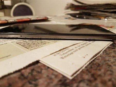

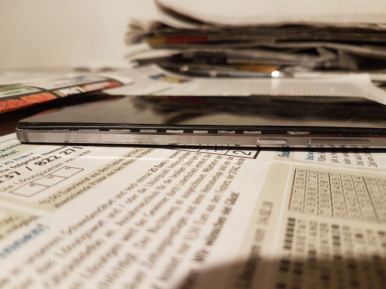

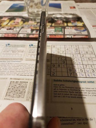

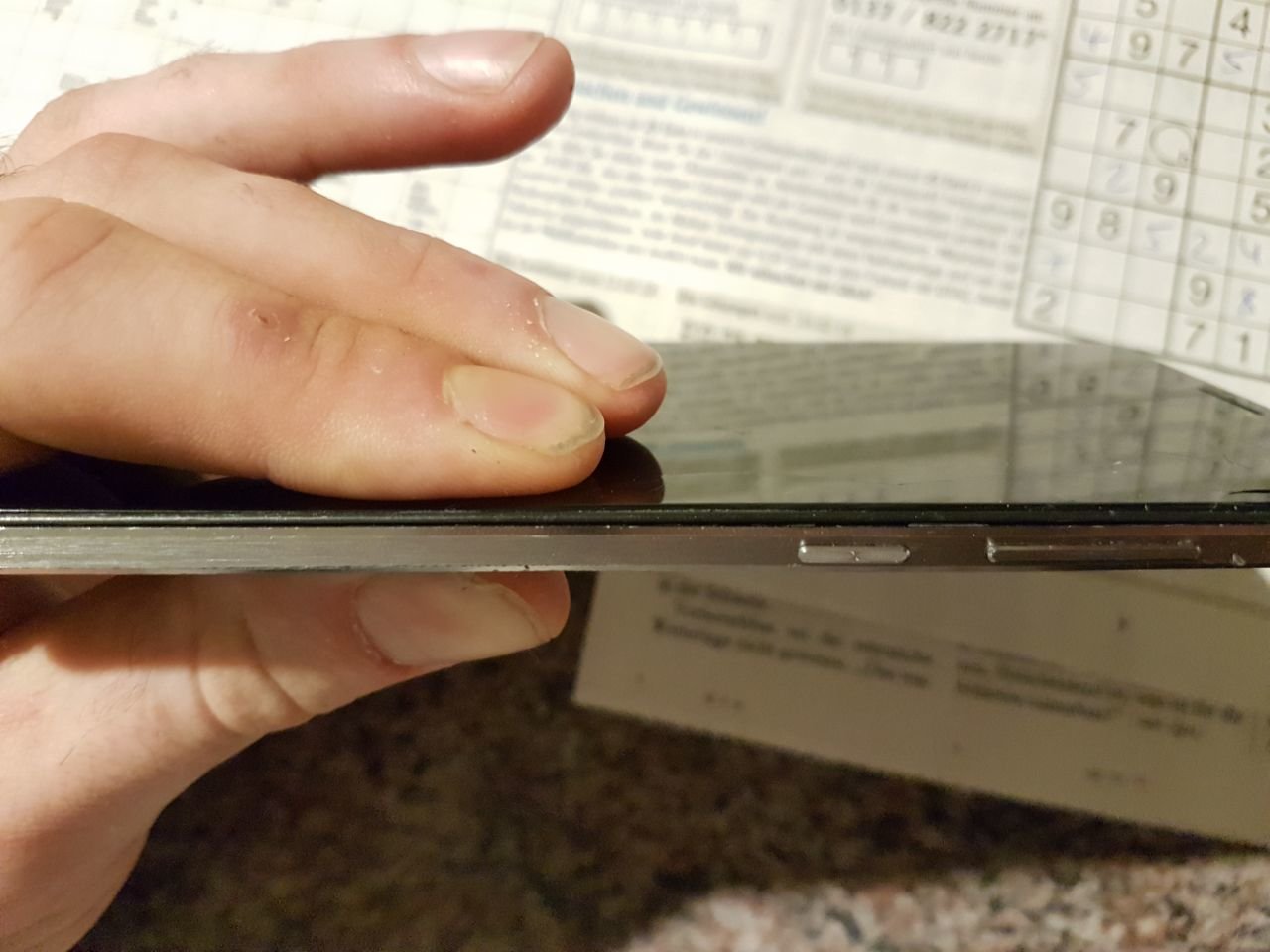

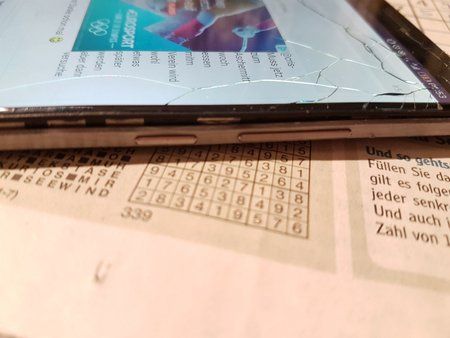

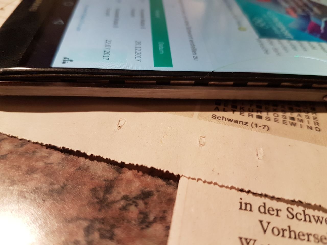

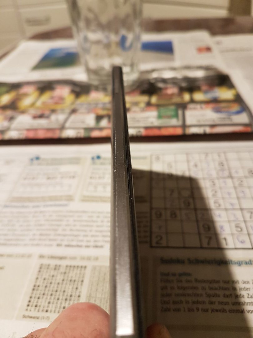

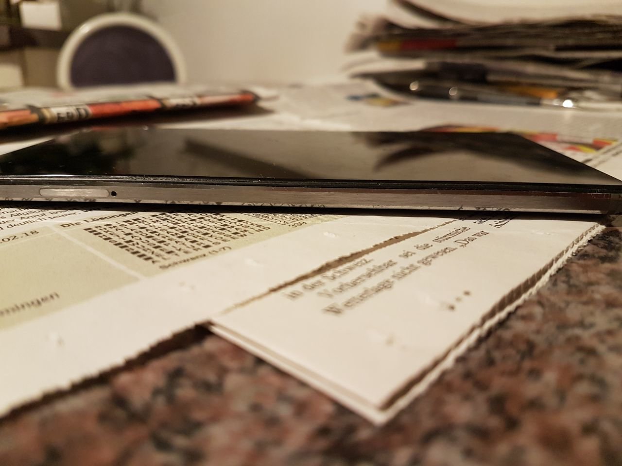

Hallo Leute,
Ich habe es gestern geschafft.. Hab mein Mate 8 auf dem Schoß gehabt und dann ist es auf den Boden gesegelt.. Jetzt ist meine Frontscheibe kaputt der digitizer geht noch. Nun ja jetz hab icb überlegt nur das Glas zu tauschen da es am billigsten ist. Jedoch löst sich mein gesamter Display von Rahmen.. Auf der rechten Seite steht das Backcover 3mm ab. Muss jetz Immer das Display nach unten drücken, damit ich die Tasten verwenden kann.. Meine Frage ist jetz, kann ich das Display inklusive Rahmen tauschen? Man findet bei verschiedenen Anbietern das Display vormontiert auf einen Rahmen. Natürlich müsste man dann alles umbauen sprich Akku, Motherboard,... Aber ist das überhaupt möglich alles von meinem Handy in einen neuen Rahmen zu setzen oder kann man den Rahmen zurecht biegen? Hat da jemand schon Erfahrung damit gesammelt? Liebe Grüße

Ich habe das Mate 8 schon öfter zerlegt. Wenn Du einige Fotos von dem Schaden zeigen würdest, kann ich Dir bestimmt sagen, was machbar ist, oder nicht.

IMG-20180216-WA0006.jpg IMG-20180216-WA0004.jpg IMG-20180216-WA0000.jpg IMG-20180216-WA0003.jpg IMG-20180216-WA0008.jpg IMG-20180216-WA0002.jpg IMG-20180216-WA0007.jpg IMG-20180216-WA0001.jpg IMG-20180216-WA0007.jpg
Hier die Bilder. Hoffe du kannst was damit anfangen früher ging leider nicht..
[doublepost=1518743061,1518742849][/doublepost]PS hab mir jetz mal ein Frontglas bestellt ohne LCD Einheit. Denke das wird zum tauschen ebenso funktionieren wie bei einem mate s sprich Scheibe erhitzen, Glas entfernen, UV kleber drauf und aushärten? Hatte das Handy auch schon mal offen und weiß daher wie es von innen aussieht aber ob hier der Rahmen oder das Backcover verbogen ist kann ich nicht feststellen..
Den Rahmen und den Deckel geradebiegen ist kein Problem. Nur das Lösen des Glases vom Display. Erhitzen darf man wirklich nur den Rand, unter dem der Kleber ist. Wird das Display selbst zu heiß, wird es schwarz und das war es dann. Ich habe es mit Erhitzen nicht hinbekommen und zum Lösen eine feine OP Klinge benutzt, die ich erhitzt habe. Bei der ersten Reparatur mit Erwärmen ist das Display komplett gesplittert. Da Dein Display, der Länge nach, verbogen ist, wird es schwierig. Das es beim Geradebiegen heile bleibt, wäre großes Glück.
