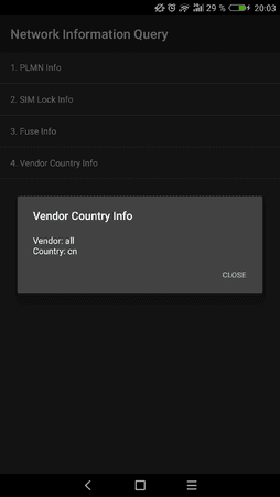

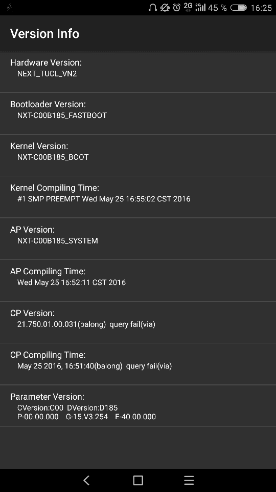

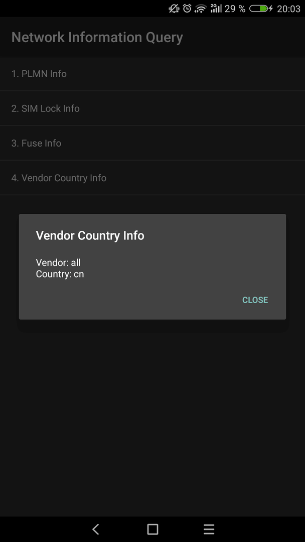

Hallo, ich hab seit letzter Woche ein Mate 8 allerdings aus china mit 128GByte da war die version C900B133 installiert mittlerweile hab ich manuell die NXT-ALC00B185 drauf und wollte andere Versionen manuell installieren, waren z.B. NXT-AL10C00B350, ich hab die auch entpackt und und den dload Ordner rein und wollte die installieren. Nach 5% hat es abgebrochen und dann startete das Gerät Neu.
Ich hoffe ihr könnt mir helfen damit ich die version installieren kann.

und jetzt dreh dein Handy um und sag uns die volle Produktbeschreibung, beginnend mit NXT-
Denn offensichtlich hast du kein AL10.
