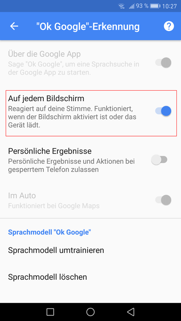

Nach langem Probieren, zurück auf Werkseinstellungen und Testen nach jeder installierten App ist die Ursache nun gefunden.
Es ist die Einstellung "OK Google" in der Google App. Wenn dort "Auf jedem Bildschirm" eingestellt ist, tritt das Problem auf. Ausschalten der Funktion behebt das Problem.

@delphicreator...leider komme ich so nicht nicht zur Lösung des Problems, denn diese Einstellung habe ich seit jeher abgeschaltet und dennoch tritt die Verzögerung auf
@delphicreator danke bei mir hat der Tipp zum Erfolg geführt:thumbsup:
