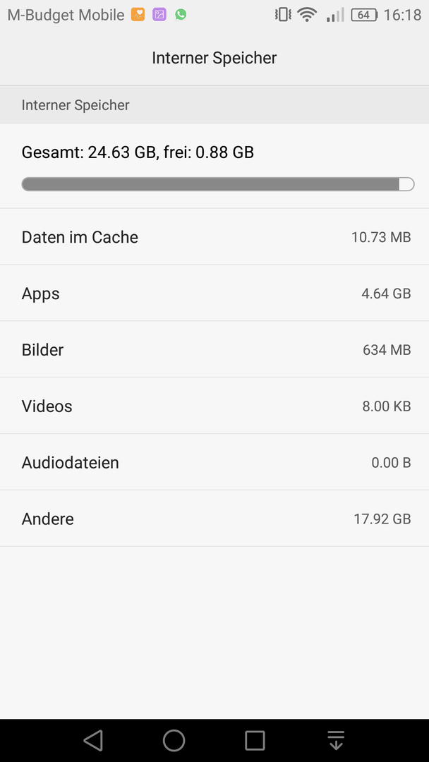

Hast du schon mal auf Internal Memory draufgeklickt? Da kalkuliert er die einzelnen Posten wie Cache, Apps usw.
Schau doch mal was deinen internen Speicher so derbe auffrisst.
So ungefähr sieht das aus (ich habe 64GB intern)
kann der dir hier gerne Posten:
Interessant finde ich, Bilder 634 MB, obwohl ich steif und fest behauptet habe, die sind auf der externen Karte.

Interessanter ist, was "Andere" ist.
Aber wie du schon siehst, liegt es nicht an den Apps.
Geh mal auf die Suche was zu "Andere" gehört... Das kann alles sein. Mal irgendwas Großes kopiert und du dachtest es wäre auf der SD oder so?
