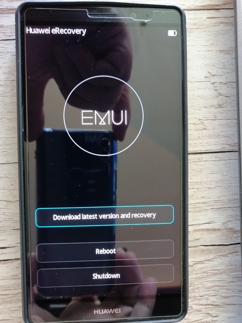

Du kannst per eRecovery die Firmware komplett neu installieren:

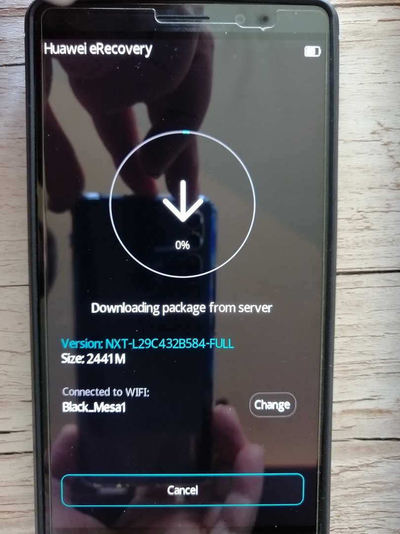

Verbinde das Phone mit dem Ladegerät. Drücke Vol.+ und Power zusammen und halte beide Tasten, bis das Huawei Logo kommt. Nachdem Du beide Tasten wieder losgelassen hast, startet nach einigen Sekunden die eRecovery. Dort kannst Du die Firmware neu installieren. Achte darauf, dir die Google Konto Zugangsdaten zu notieren, da nach der Installation meistens ein Factoryreset folgt. Habe gerade noch getestet, ob die Firmware auch online ist. (siehe Fotos)

Funktioniert auch bis einschließlich WLAN, aber er quittiert mir anschließend mit "Getting package info failed". Shit.
Hab das WLAN auch schon gewechselt, nur um sicher zu gehen. Meinst Huawei stellt da keine packages mehr zur Verfügung?
