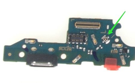

Der Knackpunkt ist, dass beim Einbau des Antennen Moduls, dieser Pin
schnell mal keine Verbindung bekommt. Evtl. mit einem winzigen Stück Alufolie nachhelfen.
Manchmal ist die Isolierung des Kabels defekt, oder wird beim Einbau des Deckels gequetscht, dass es zu einem Kurzschluss kommt. Zur Sicherheit etas Papier unterlegen.

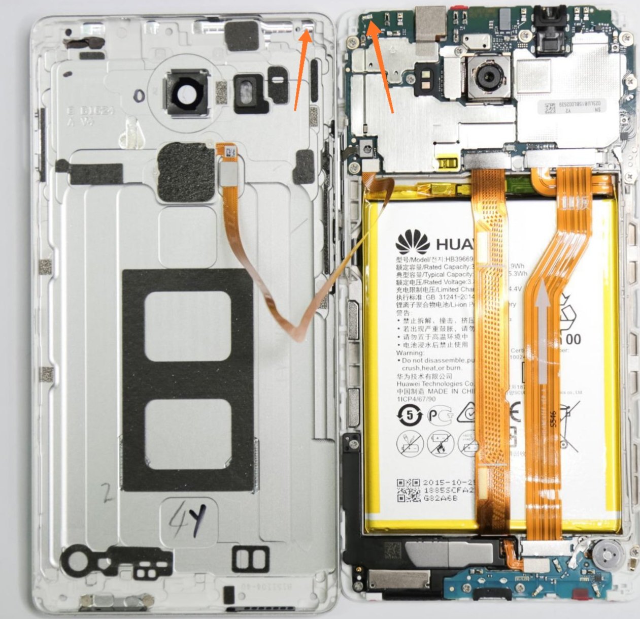

Hallo Doc
Ich habe mal mein Handy geöffnet. Reicht das als Bild, kannst du damit etwas anfangen oder benötigst zu zur Fernanalyse Detailbilder ? Dann einfach sagen, das Handy ist noch offen :)

Sollte reichen....
Siehst du die goldenen fehdernde Kontakt Fähnchen? ein Paar davon sind für das GPS und Wlan usw. zuständig, andere sind nur Massekontakte.
Die solltest du VORSICHTIG aufrichten (Sind schlecht angelötet !)
Als Gegenpart hast du das Back Cover, dort sind die Antennen womöglich drin so wie es aussieht, in form von Kontaktfolie...
Egal wie, alle müssen irgendwie kontaktieren.

Ich habe mir das nochmal genau angesehen und getestet.
Auf dem Bild sieht man die beiden Kontakte für die Verbindung vom Modul/ Board zur Antenne. Hier muss "nachgeholfen" werden.
Genau :)
Es könnte aber auch die anderen paare sein?
Auf alle fälle richtig, diese müssen alles kontaktieren.
Wenn es kontaktiert und nicht funktioniert, dann ist es ein Software Problem.

Hallo Doc. Hallo Chris.
Habe jetzt in diesem Bereich die Federn hochgebogen (zwei waren ganz schön "platt" und sind richtig hochgesprungen), aber es geht noch nicht. Und ja, ich habe GPS Test und GPS Reset installiert. Nach jedem Start mache ich auch einen Reset.
Jetzt hat er zB nach schlappen 10 Minuten bei GPS Test einen Satelliet "In View" angezeigt. Der Wert ging dann von 14 auf 0 runter und jetzt ist wieder alles auf 0.
Dann werde ich jetzt noch einmal aufmachen und alle 11 Kontakte oben und die 4 oder 5 Kontakte unten versichen nach zu biegen.
Sind das eigentlich Federn, die nur an einer Seite mit der Platine verbunden sind, oder mit beiden Seiten ? Wenn letzteres, dann habe ich bei zwei den zweiten Kontakt unterbrochen, wenn ersteres, dann waren 2 Kontakte "ganz schön verklemmt"
Gruß Thomas
Reaktionen: HerrDoctorPhone
Die sind nur an einer Seite mit dem Logicboard verbunden.
Die oberen sind meist GPS und Wlan, die unteren sind für GSM.
Sie müssen mit der Kontaktfläche im Cover verbunden sein ..

Hallo Doc.
SO, jetzt habe ich alle nachgebogen, aber keine Besserung / kein Erfolg.
Keine Satelliten, keine Werte, nix
Ob SieKkontakt mit dem Cover haben kann ich ja so nicht sehen, aber sie stehen auf alle Fälle weiter vom Bord ab als vorher. Auch mit beiden Tools einen GPS-Reset durchgeführt... Nix....

Hallo Doc, Hallo Chris.
Kurzes Update:
Habe heute früh noch einmal das Handy geöffnet und alles nochmal nachgebogen. Anschließend resettet und was soll ich euch sagen, jetzt geht es. Das Handy hat (beim Frühstück auf dem Balkon) 6 Satelliten gefunden.
Ich bedanke mich recht herzlich für eure Unterstützung und eure Hilfe und wünsche euch einen sonnigen Vatertag :)
