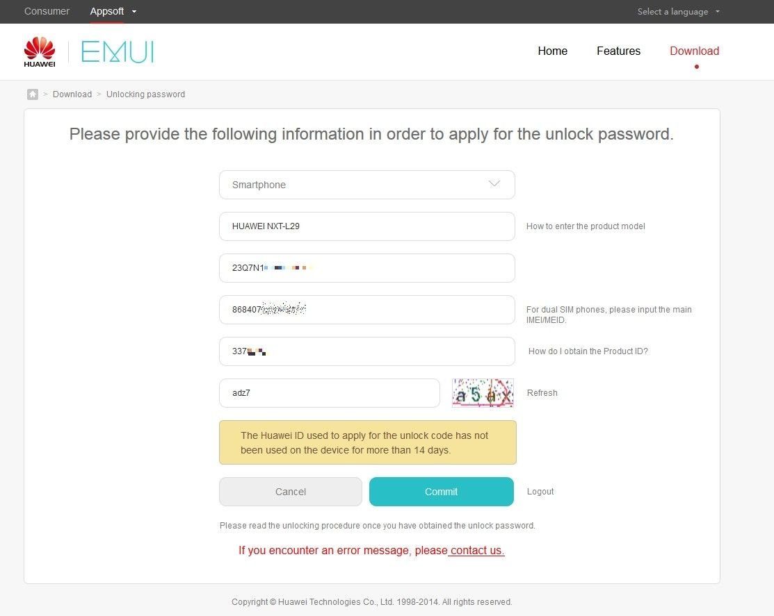

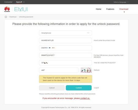

EDIT: Gerade nochmal hin auf deinen Rat befolgt und mit FB angemeldet. Die Meldung ist die selbe wie wenn ich mich normal einloggen würde.

Ist auch egal, da es mit FB ebenfalls eine Wartezeit von 14 Tagen gibt.... Und die 4 EURO sind auch nicht die Welt :) Vor allem wenn man sich den Kaufpreis ansieht:winki:

Das kann aber nicht sein, da diese Meldung nur kommt wenn du dich mit deiner huawei ID einloggst. Da wird nämlich geprüft ob du dich in den letzten 14 Tagen mit der Huawei ID auf deinem Telefon angemeldet hast. Wenn das mit Facebook so wäre, dann würde unten was mit Facebook stehen.
Manchmal loggt sich die Seite trotz Facebook Account wieder mit der Huawei ID ein.
Hatte ich auch schon. Hilft nur cache vom Browser löschen.
Ich hab es bei mir mit FB hinbekommen und bereue das Rollback nicht. Im Gegenteil, mein Akku hält wieder besser und der Bug bei meinem Bildstabilistaor bei der Videoaufnahme ist wieder weg.
