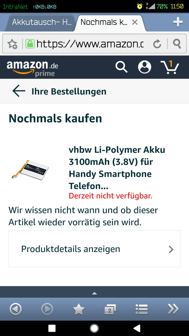

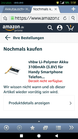

Ich habe meinen Akku gewechselt, war zwar ein wenig aufwändig aber nun kann ich mein Mate S wieder im Alltag benutzen.
Die Leistung des Akkus zum alten hat sich über 50% wieder gesteigert.
vhbw Li-Polymer Akku 3100mAh (3.8V) für Handy Smartphone Telefon Huawei Mate S, Mate S Force Touch Premium Edition wie HB436178EBW+.:Amazon.de:Elektronik <das ist der Akku (habe aber anscheinend den letzten mit 3100 mAh bekommen.

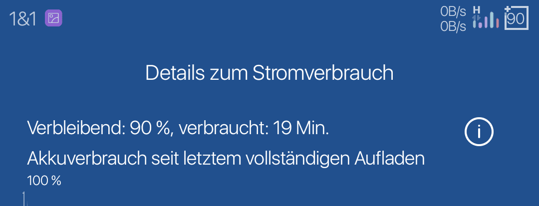

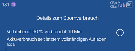

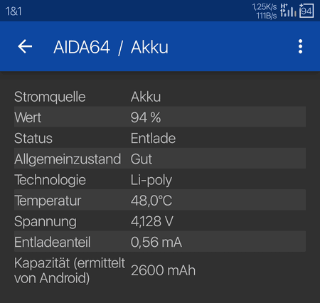

Ich habe jetzt einen 4000er Akku vom Mate 8 eingebaut. Das Gerät erkennt nicht den Tausch. Es wird immer noch der alte angezeigt. Woran kann das liegen?
Und der Verbrauch ist gigantisch.
10 % in 19 Minuten !!

@cris- ich vermute aber bin mir ziemlich unsicher, das dieser Akku 1. nicht kompatibel ist + das er eine andere Zellenstruktur hat. Vielleicht ist deswegen der Verbrauch so hoch?
In dem Fall wäre es bestimmt sinnvoll, die Akkustatistik zurück zu setzen: Android: Akku kalibrieren – so geht’s
Ich weiß aber nicht, ob und wie die Software die höhere Kapazität erkennt und verarbeitet.
Reaktionen: Cris
Hab ich natürlich schon gemacht. Keine Veränderung. Auch nicht mit Lineage OS. Die App hat den Akku erkannt und normal kalibriert. Unter 60% entlud es sich dann immer langsamer. Bei 13 habe ich dann nachgeladen und nach 35 Minuten war der Akku dann wieder auf 100. Also hier klar zu erkennen, dass die Schritte der % Anzeige nicht mehr passen. Ich werde mal die Firmware wieder komplett entfernen und per Full Update auf Stock bringen. Mal sehen was das ergibt.

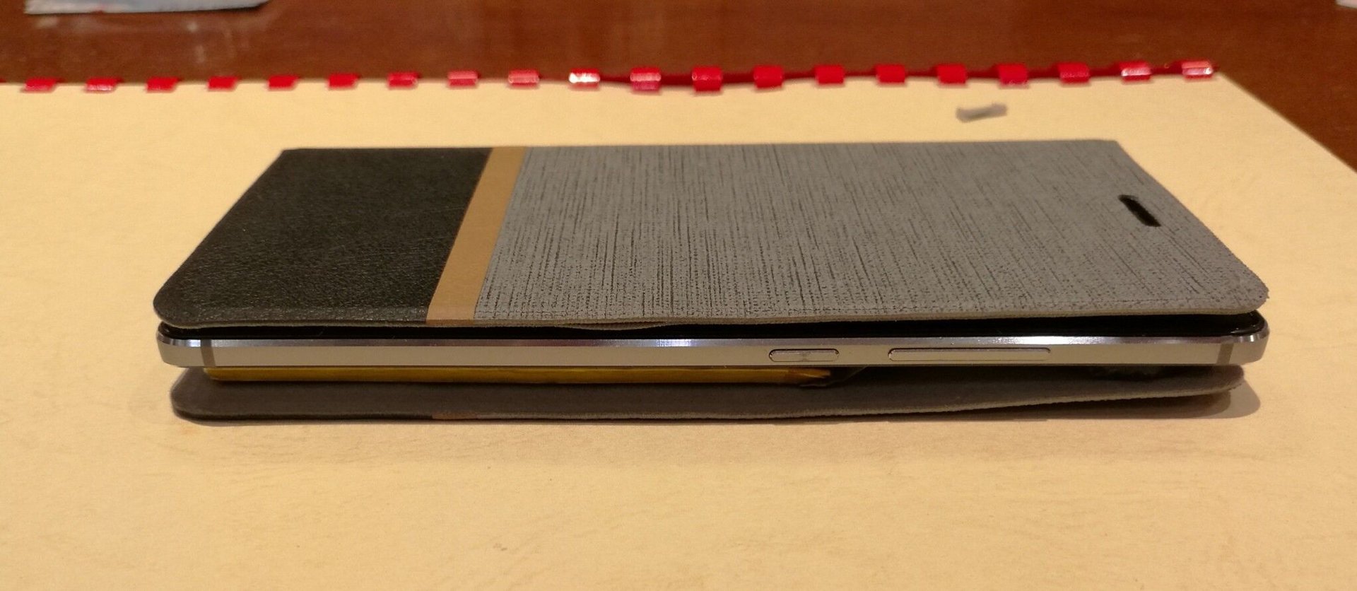

Mein Mate S hat sich jetzt auch an den Monsterakku gewöhnt. Läuft gut.

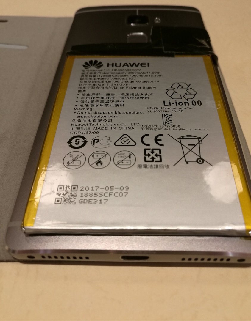

@cris- Funktioniert jetzt der Akku vom Mate 8 problemlos im Mate S?
@andro_14
Ja, aber nicht im, sondern am Mate S.
:smile:
Reaktionen: Assyriska
@cris- Das ist ja eine originelle Bastellösung :cool2: - ist mir aber ein klein wenig zu unhandlich:winki:
Dann kommt nur die Lösung von @HauAbDuLauch in Frage. Der Akku sollte doch vollständig in das Mate S passen. Anscheinend gibts wieder Akkus mit 3100 mAh
@andro_14
Mein Mate S war ja schon ausrangiert. So hab ich es wiederbelebt, um an Roms zu arbeiten.

wo z.B. welches Akku mussten ich kaufen wenn ich für mein Mate S einen 3100 haben möchte?
@chris-
Wo oder wie finde ich denn Lineage OS für das Mate S, ich kann einfach nichts finden!
Arguss
@Arguss
Den Akku gibt es bei Amazon. Ist aber meistens ausverkauft.

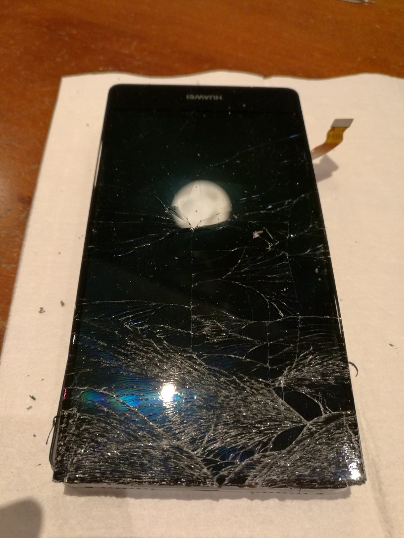

Nimm bitte nur einen originalen Akku. Es hat sich gezeigt, dass der Akku mit höherer Kapazität vom Gerät nicht richtig akzeptiert wird.
Das Mate S funktioniert zwar, aber der neue Akku wird mit den Werten des alten angezeigt. Es dauert auch gar nicht lange und
er geht förmlich in die Knie. Man kann zusehen, wie die Prozente purzeln. Dann beim erneuten Tausch des Akkus, ist mir das Display
zersprungen. Mittlerweile nutze ich aktuellere Huawei Geräte und ich nehme immer noch gerne mein Mate S als Ersatz zur Hand.
Meine Empfehlung: Besorge Dir einen Original Akku und tausche ihn erst, wenn es unbedingt nötig ist. In einem guten Handy Shop kostet es allerdings auch nicht mehr als maximal ca. 75,-€. Das lohnt sich aber für ein so erstklassiges Smartphone.

Das Mate S, über das ich in den älteren Postings geschrieben habe, existiert nicht mehr. Displayschaden, siehe Anhang.
Habe noch ein zweites mit neuem Akku.
