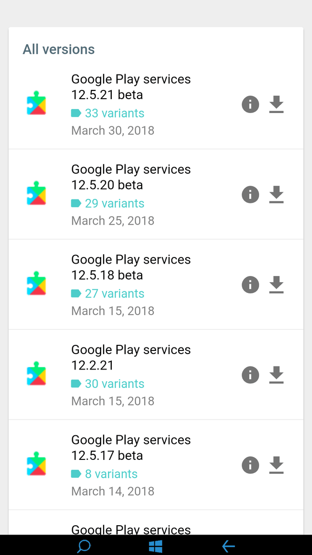

Starte die App PlayServices Info und lade per APK MIRROR die aktuellen Dienste zur Installation.
  • PlayServicesInfo.apk
Habe ich jetzt auch gemacht, hat leider auch nicht funktioniert. Falls du nun keine weitere Idee mehr hast, würde ich mich jetzt für deine engagierte Hilfe bedanken. Schade, dass es nicht funktioniert hat.
