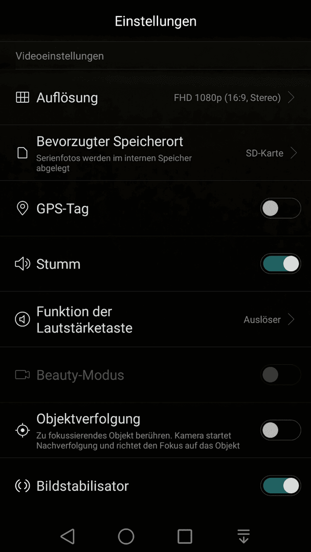

@Ron01 : Du hast aber nicht zufällig die Objektverfolgung aktiviert?
Anbei ein Screenshot von meinen Videoeinstellungen.
Dann mal her mit dem Beweisvideo ;)
Da ich das Thema schon oft genug dort angesprochen habe:Huawei geht davon aus, dass im Videomodus des Mate S nicht nachfokusiert wird. ;)
