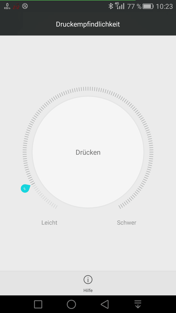

Hab ein Einstellung gefunden wo man Druckempfindlichkeit testen und einstellen kann! Demnach wurde ja ForceTouch funktionieren, nur die passente Software fehlt eigentlich!

Wo ist die Einstellung?
Kann man beim Nova Launcher über Aktivitäten finden...
[doublepost=1455099963,1455099894][/doublepost]Je fester man drückt, um so höher geht der Ausschlag!
Mir geht es darum das ein Druckempfindliches Display verbaut ist und nicht genutzt wird! Oder ist die Technik hinter ForceTouch eine andere?

Hardwareseitig funktioniert es ja. Genau das kann man ja in diesem Menü Testen!
[doublepost=1455109834,1455109604][/doublepost]Man kann ja sogar eine Schwelle einstellen für den Druckpunkt
Ich möchte euch ja nicht desillusionieren, aber diese Einstellung zeigt bei mir auch z.B. dann den vollen Ausschlag an, wenn ich einfach meinen Finger / Daumen ganz flach auf das Display lege, sodass die Berührungsfläche ziemlich groß ist... So sollten diese Sensoren doch eigentlich nicht funktionieren, oder? ;)
Außerdem reagiert es nur auf den Finger - nicht aber auf andere Objekte. Ergo findet keine wirkliche Messung der (Druck-)Kraft statt, sondern vielmehr wird die Größe der Berührungsfläche angezeigt (die natürlich zunimmt, je fester man drückt... ;))

Ahhh stimmt! Somit wäre die Frage ja geklärt ob es die selbe Technik ist oder nicht.
