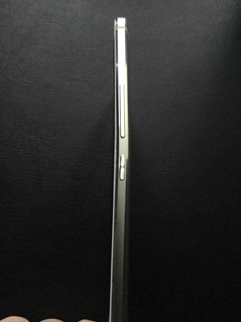

ich habe seid 7 Monaten ein Hauwei Mate S. Als ich dieses vor ca. einer Woche vom Ladekabel gezogen habe viel mir auf, dass mein Gerät auf höhe der Lautstärkewippe gebogen ist. Für mich aus einem Unerfindlichen Grund, zudem spielt ja schon die konvexe Form des Gerätes gegen eine Verbiegung und die müsste dann ja schon unter einem sehr hohen Kraftaufwand geschehen. Habe dann bei Huawei angerufen, und die meinten, dass eine Verbiegung des Gerätes in deren Regularien unter "Selbstverschulden" fällt. Um mir eine zweite Meinung zu holen bin ich dann mal zu eine O2 shop gegangen und habe nachgefragt. Der Mann dort meinte das gleiche wie ich, allerdings hatte er die Vermutung, dass sich der Akku ggf. aufgebläht hat. Somit wieder bei Huawei angerufen und wollte denen die neue info mitteilen, aber da wurde man wurde direkt unfreundlich wieder abgewiesen ohne überhaupt die "Fall Nummer" zu verlangen (haben die Wahrscheinlich an der Telefonnummer gesehen wer anruft). Hatte/ hat jemand vielleicht auch dieses Problem? Was kann ich tun?

Auch ohne Fachkenntnis kann man gut sehen, dass das Gerät nicht komplett verbogen ist, sondern nur der hintere Teil. Das Display scheint mir im Gegensatz dazu noch relativ gerade zu sein.
Das spricht meiner Meinung nach wirklich für einen defekten Akku.

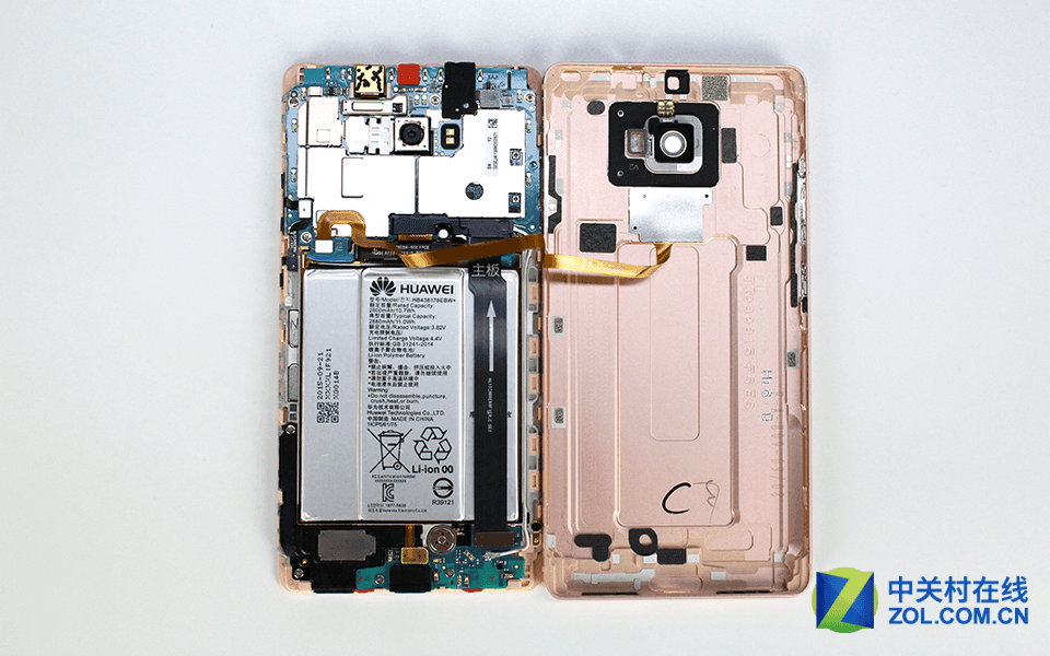

Gerade zwischen An/Aus-Taste und Lautstärkewippe scheint das Gerät seinen konstruktionsbedingten Schwachpunkt zu haben.
Auf dem Bild schön zu erkennen:
Quelle: www.myfixguide.com

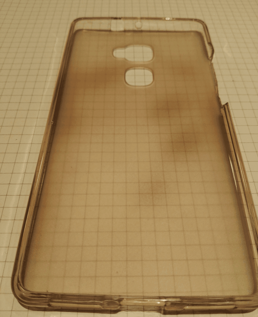

Meines ist äußerlich wie neu und ca. ein Jahr alt. Steckt immer in einem Case, nie in der Hosentasche. Kürzlich habe ich bei der Entwicklung eines Custom Roms einen ganzen Tag geflasht und regelrecht dauergeladen und dann noch ca. 3 GB per 3 G geuploadet. Der Akku wurde dabei so heiß, das die Gelhülle regelrecht verbrannt ist. Muß wohl daher kommen. Bestimmt hat er sich der Akku aufgebläht.
[doublepost=1483034030,1483033867][/doublepost]Man kann ja sehen, dass der wärmste Bereich genau bei der Verbiegung ist.

Das Bild kannst Du ja mal dorthin übermitteln. Ist wohl eindeutig genug, woher die Verformung kommt. Meine neue Hülle sieht nach einer Woche auch schon so aus.
