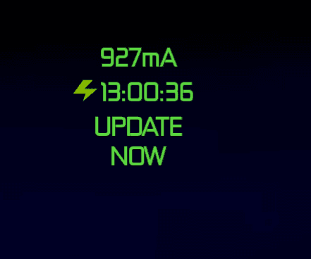

[doublepost=1470481326,1470480894][/doublepost]Installier mal "CurrentWidget". Damit kannst Du den Ladestrom überwachen. Vielleicht ist was faul. IMG_20160806_130120.png
Reaktionen: PurpleHaze
Mit Huawei Kabel und Huawei Ladegerät: ca. 1500mAh (kalt)
Mit LG Kabel und Huawei Ladegerät: ca. 1300mAh (warm)
Mit LG Kabel und LG Ladegerät: ca. 1300mAh (warm)
Mit neuem Kabel und Huawei Ladegerät: 650mAh (warm)
Putzig, das Kabel wo der meiste Strom durch feuert bleibt kalt.
Bei wieviel % Akku?
von 85% - 90%

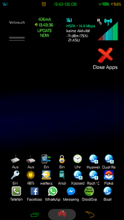

Alle Werte (außer der Letzte) sind deutlich zu hoch. Das erreicht man nur bei der Schnellladung. Die ist aber bei dem % Wert längst vorbei.
Ab 93% normalisiert sich's ein bissl mit dem Huawei Ladegerät/kabel.
Ok, das kann man so lassen. Ist doch die beste Kombi. Das Huawei Zubehör ist halt gut abgestimmt. 1000 mA sollten beim Laden nicht überschritten werden. Die Akkus von Smartphones sind auf 900 bis 1000 ausgelegt. Angeblich laden die kleinen Ladegeräte mit höchstens 900 mA. Die Praxis sieht allerdings anders aus. Kurzzeitiges Highload (Schnelladung) ist allerdings ok. Die großen Samsung Akkus nehmen bis zu 1900 auf Dauer auf. Das verkürzt allerdings die Lebensdauer. Das ist beim Mate S fatal, da der Akku nur schwer zu wechseln ist. Dadurch bin ich bei meinem Galaxy i9205, nach drei Jahren schon beim dritten Akku.

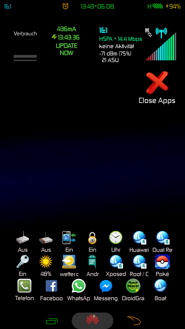

Sag mal bei 41% Akku ist der Ladestrom auf dem Bild aber normal jetzt oder? Ist mit dem original Huawei Zubehör geladen.
Ja, ist ok. Muß jetzt aber nach und nach langsam weniger werden. Im Moment ist es Schnelladung. Tippe ab und zu auf Update und beobachte.
Das Bild mein ich. Irgendwie spackt Tapatalk bei mir wie sau zur Zeit. Sorry
