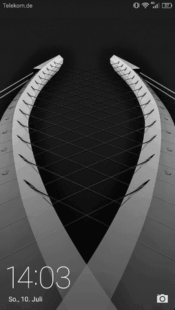

Um zum eigentlichen Thema zurückzukommen. Leider habe ich noch keine Möglichkeit gefunden das Symbol zu deaktivieren wenn wlan an ist.Das ganze sieht bei mir so aus.
Das ist der Sperrbildschirm. Dort bekommt man die Anzeige nicht weg, auf jeden Fall nicht mit Boradmitteln
Ja aber ob Sperr oder Startbildschirm spielt da keine Rolle da es immer so aussieht aber wenn das von Huawei so gewollt ist bin ich zumindest in der Hinsicht nun etwas schlauer. Danke

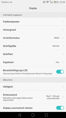

Hier ein Screenshot dazu von meinen Einstellungen. Jetzt bin ich mal gespannt wo ich die Anzeige hier deaktivieren kann?

Ach, du hast Marshmallow drauf.
Dort befindet sich die Einstellung unter “Benachrichtigungsfeld und Statusleiste“
Danke aber auch dort ist diese Einstellung nicht zu finden. Wie hier auf dem Screenshot zu sehen kann man nur den Netzbetreibernamen ausblenden. Ich finde hier nichts zur Datenanzeige.
Allerdings sehe ich das du das Symbol nicht hat wenn wlan aktiv ist also liegt es vermutlich doch an meinem Gerät oder die Einstellung ist einfach sehr gut versteckt.
