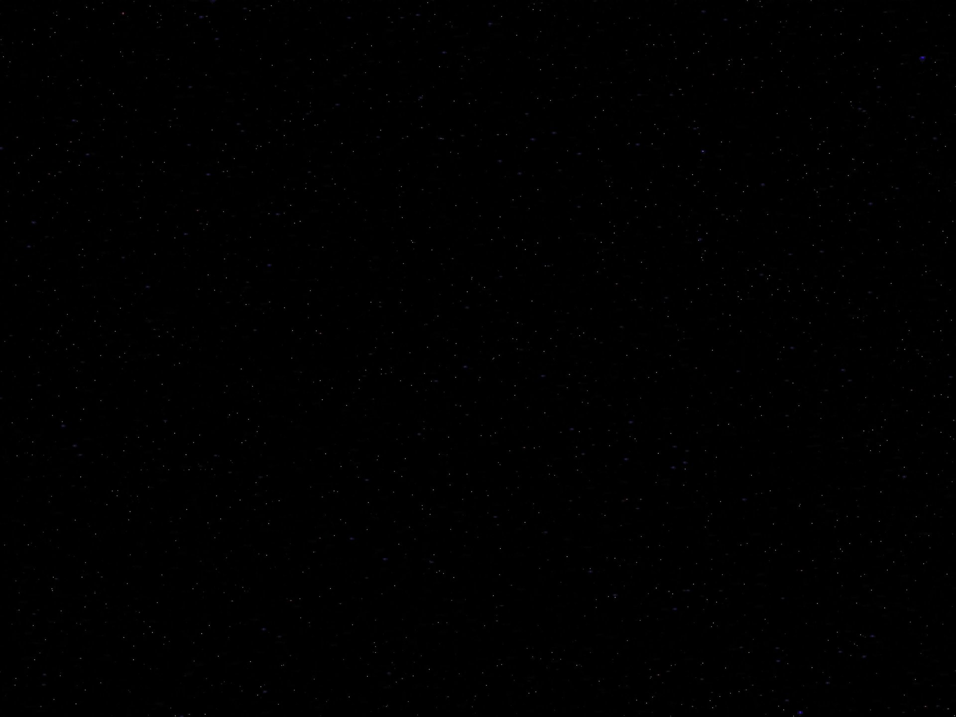

Hallo ,
Ich habe ein Problem mit dem Super Nacht Modus .
Wollte gern mal eure Meinung dazu hören ob das normal ist oder nicht , oder ob einer noch das Problem hat.
Ich hänge unten mal ein Bild an, so sieht es bei mir aus.
Wie zu sehen gab es kaum Lichtquellen. Um so mehr Lichtquellen sind um so weniger werden die Pixelfehler.
Ein Werksreset habe ich schon gemacht.Keine Besserung
Hat es geregnet? Genieselt? Dreck auf der Linse? Nebel? Können alles Gründe für sowas sein.
Ich persönlich hatte sowas noch nicht gehabt.
Die Bilder sind von gestern Abend , es könnte leicht genieselt haben. Aber es wird ja kein Blitz aktiviert der die Nieseltropfen anstahlen könnte.
Wenn es gleich dunkel wird werde ich nochmal testen.
Das ist Feinstaub, angestrahlt von einer Lichtquelle hinter Dir. Wohnungen können sehr hoch belastet sein, ( brennende Kerzen, Zigaretten u.s.w.). Allerdings reicht die Lichtreflektion des Gebäudes auch aus.
Wenn das Gerät warm ist fängt der Sensor mehr an zu rauschen. Abhilfe Gerät vorher abkühlen lassen!

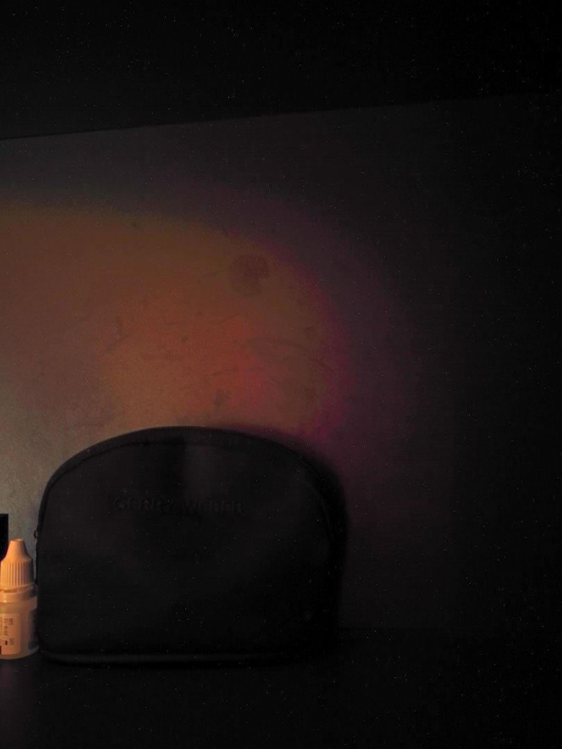

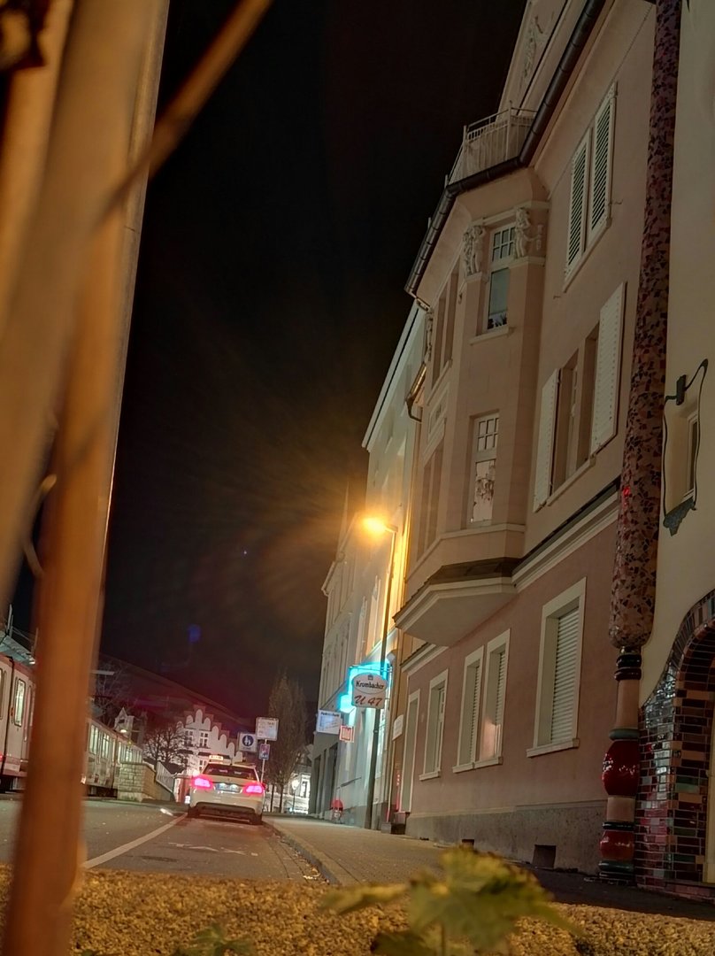

Hier mal eins von mir:

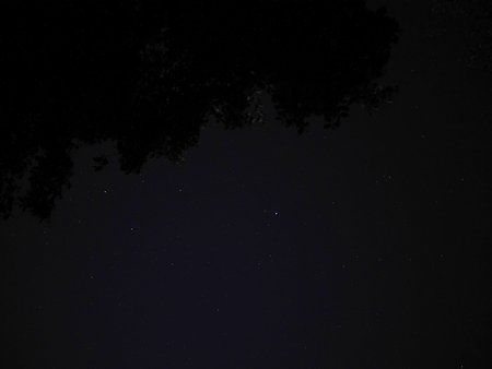

Ich hatte bei mehreren hochwertigen Digital- und Spiegelreflexkameras die selben Effekte. Ein Profi Fotograf gab mir die Erklärung mit dem Feinstaub. Mache ich Nachtaufnahmen außerhalb von Gebäuden, ist alles gut.
Habe ich getestet , der gleiche Effekt :-( Stativ mit raus genommen und Fotos gemacht.
Leider waren die Pixel immer noch zu sehen. Kann es heute Abend aber gern nochmal draußen machen und ein Foto einstellen.
Mir ist aufgefallen , je dunkler um so mehr dieser Pixel sind vorhanden.
...da scheint dann doch was nicht i.O. zu sein. Werd es am Abend auch mal testen.

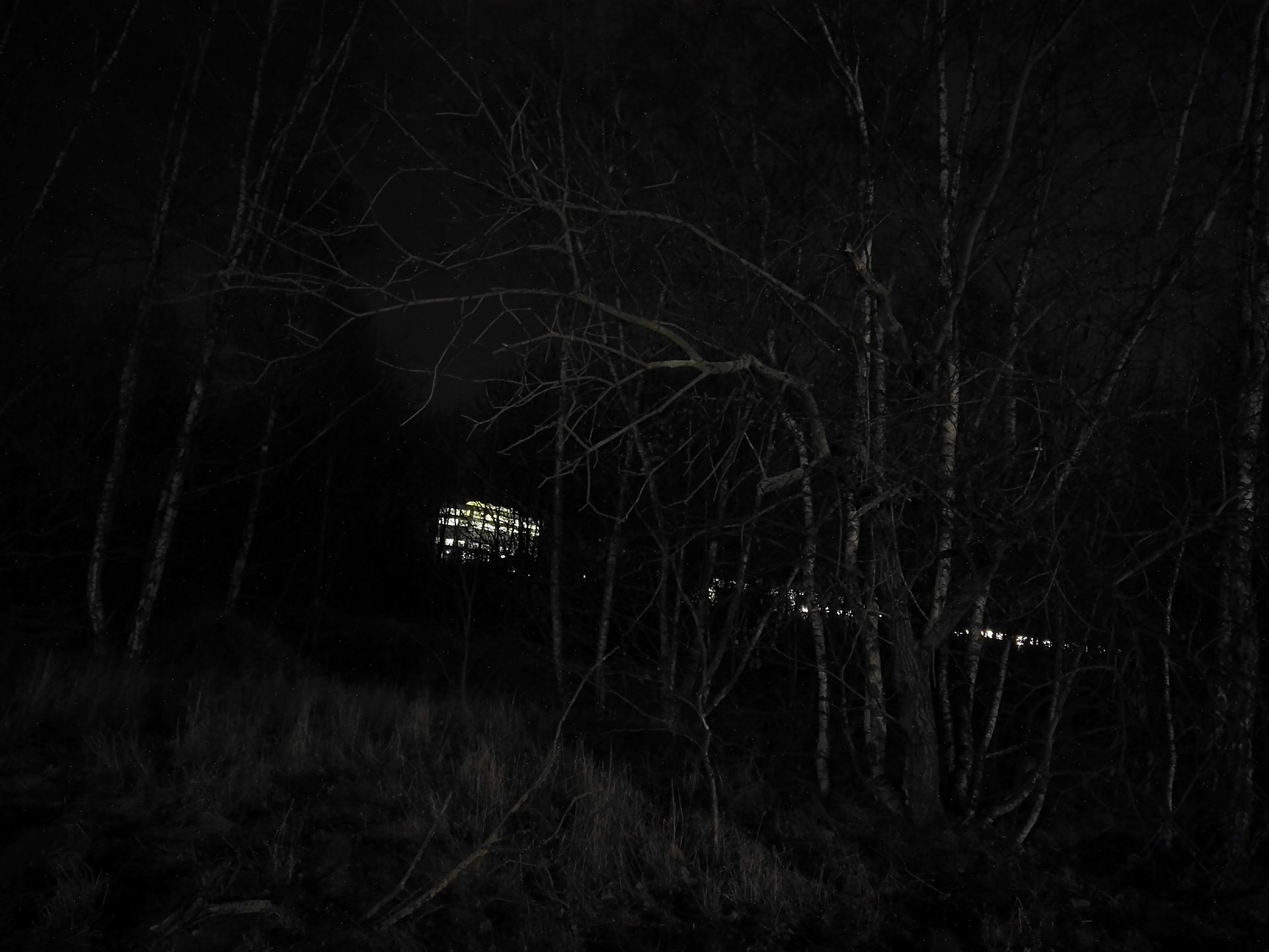

So, war gerade draussen und habe 2 Bilder gemacht.
Urteilt selber, morgen geht es zur Reperatur.
Die Aufnahmen waren doch gut.
Zoom einfach mal ran , das mit den Bäumen da siehst du es.

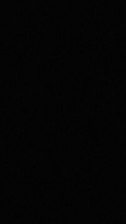

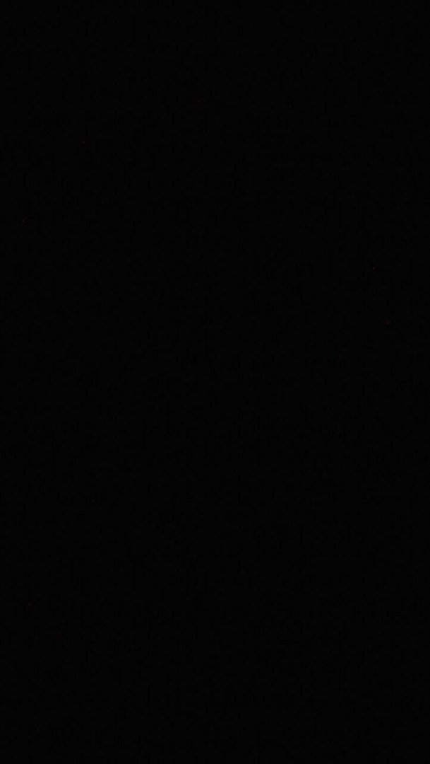

Ich habe mal einen einfachen Test gemacht.
Das Handy mit der Kameraseite auf die Couch und eine Super Nacht aufnahme gemacht , dann ein Kissen oder Decke drüber.
Das Bild sieht dann so bei mir aus , kann das mal jemand testen , danke
Mach das Ganze mal draußen, dann ist das ganz anders.
Drinnen mit 25 Sekunden, mit Staub.
Draußen, 15 Sekunden, ohne Staub.
