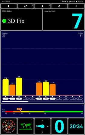

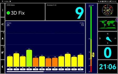

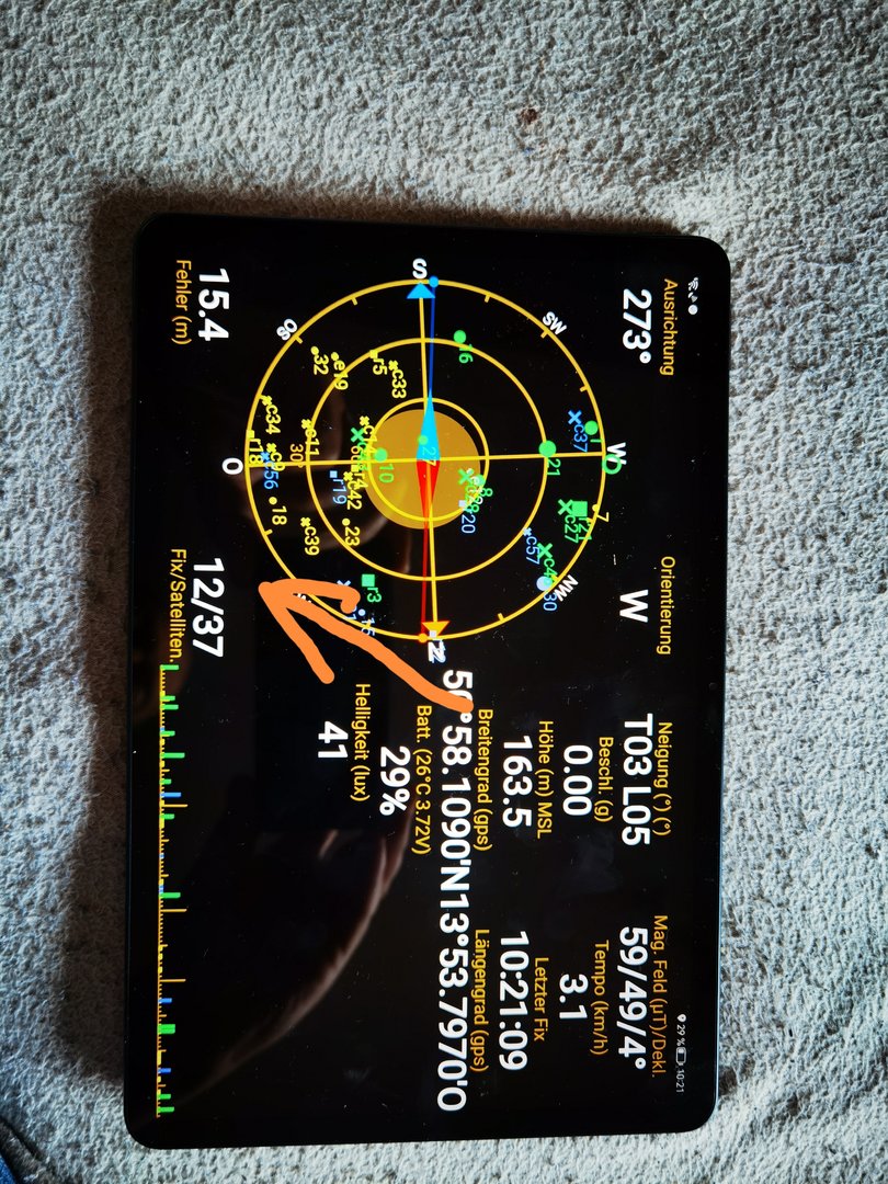

Vielen Dank für deine Antwort das hilft mir weiter. Im Innenraum komme ich nicht über 20 Satelliten und wenn dann nur sehr zögerlich ich habe es heute wieder zur Reparatur geschickt. Auf meinem handy P40 pro sind locker 30 bis 35 Satelliten im Innenraum. Schau dir mal das zweite Bild an da steht bei mir No 3D fix auf dem Tablet.

Es kommt nur das GPS Modul in Frage wegen nicht ausreichender Empfindlichkeit. Das sollte eigentlich bei einer Endkontrolle bemerkt worden sein.

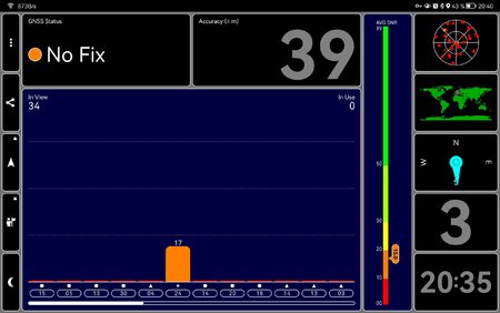

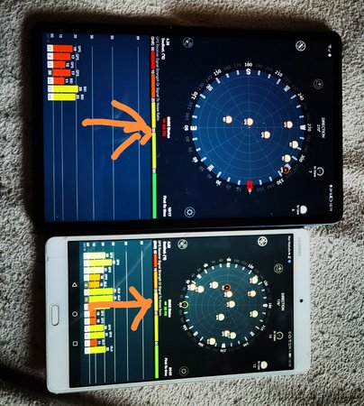

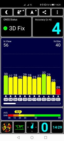

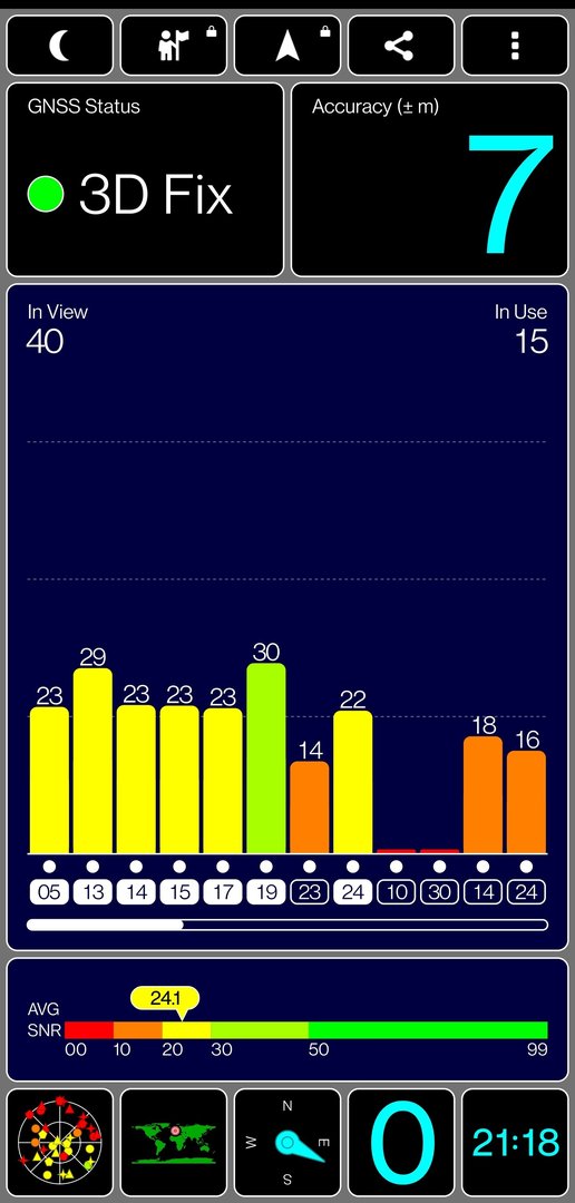

Ich hänge einfach mal Bilder an.
Das war Hochkant gestellt im Flur direkt neben dem Router, Wahrscheinlich nicht die beste Position um so etwas zu messen.
Das war dann auch im Flur aber im Tastaturcover seitlich stehend.
Dieses Bild habe ich im Wohnzimmer gemacht, näher am Fenster, da ging der FIx dann auch schneller.
Hier mal ein Bild von meinem Handy One Plus 7 Pro, auch im Wohnzimmer.
Weiß nicht ob das immer noch zu wenig ist. Für meine Bedürfnisse dann aber ok. Denke das der Empfang in Innenräumen einfach schlecht ist. Das GPS Modul vielleicht zu schwach?
Hoffe das war hilfreich irgendwie.

@elsensee hast du deinen MediaPad 11 schon bekommen und getestet zwecks gps.
@cappuccina vielen Dank für die Information bei mir genau das selbe Spiel mit den GPS Signal stimmt etwas nicht. Fast alle Balken müssten grün sein

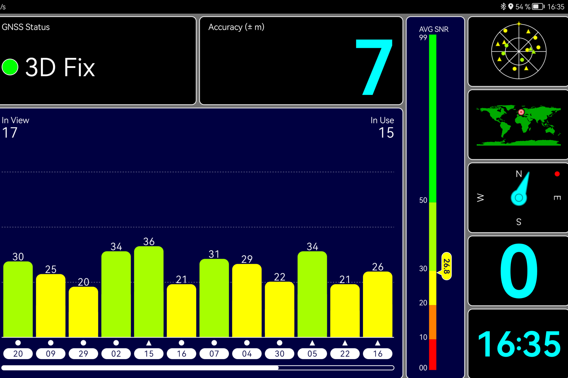

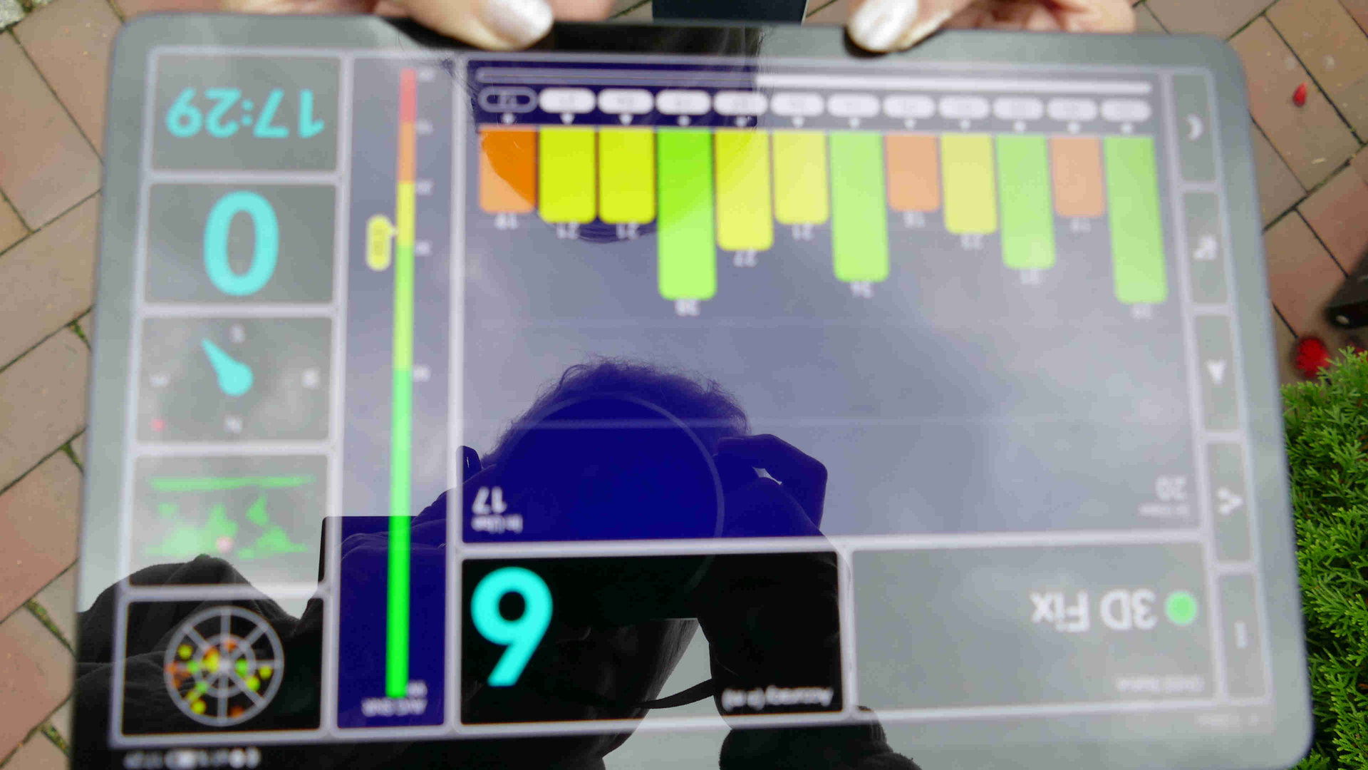

hej falkone1, bin gleich rausgefltzt, sehr schnell tauchten sie auf.
Ich bin noch so 11er ungeübt, daß ich es nicht geschafft habe einen sreenshot zu machen, daher das Ergebnis im Anhang.
Nach klick auf teilen und Auswahl von Location File habe ich keine File wiedergefunden, also der Griff zur Knipse.
Meine Frau hat gehalten, ich habe geknipst. Die Empfindlichkeit halte ich für gut, denn vor dem Foto war ich allein im Garten, da waren alle Pegel deutlich höher. Tja und nun?
sodele, inzwischen habe ich im Handbuch nachgesehen wie man einen Bildschirmausdruck macht, ganz schön tricky, gefällt mir...
Reaktionen: falkone1
