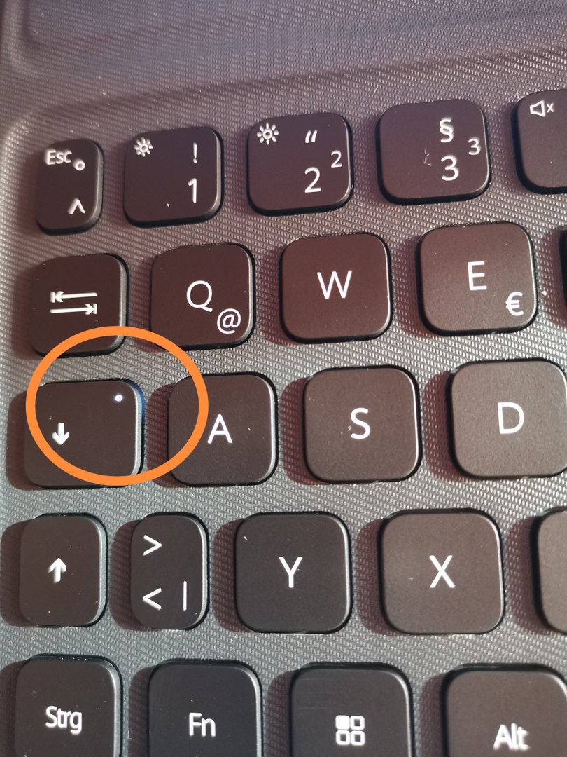

Danke, aber die Suche ergibt ja auch nichts. Der Eingabestift wird sofort gefunden, nur die Tastatur nicht. An der Feststelltaste befindet sich eine kleine weiße LED, die blinkt. Hast du eine Ahnung, was das zu bedeuten hat?

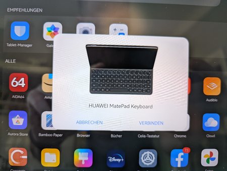

Beim "koppeln" sollte sich eigentlich ein Fenster öffnen, weiches dich auffordert, das Matepad 11 mit dem Keyboard zu verbinden. Solange die weiße LED blinkt, ist das Gerät nicht mit dem Tablet verbunden.
Das Fenster öffnet sich eben leider nicht (beim Pencil ja, bei der Tastatur nicht). Ich hoffe nicht, dass sie defekt ist.

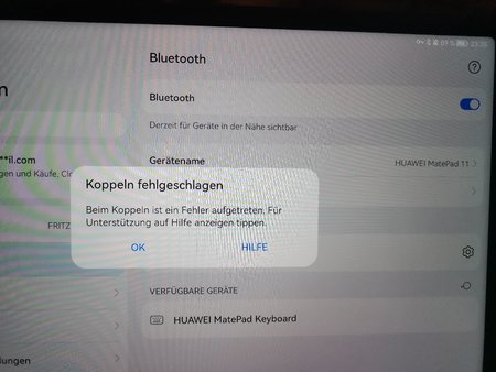

Hatte gestern noch mal getestet. Diesmal fand das Tablet zwar die Tastatur. Eine Koppelung war jedoch nicht möglich.
