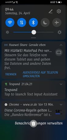

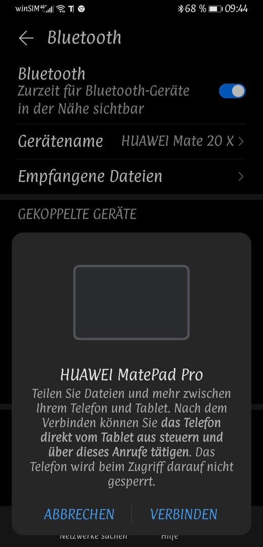

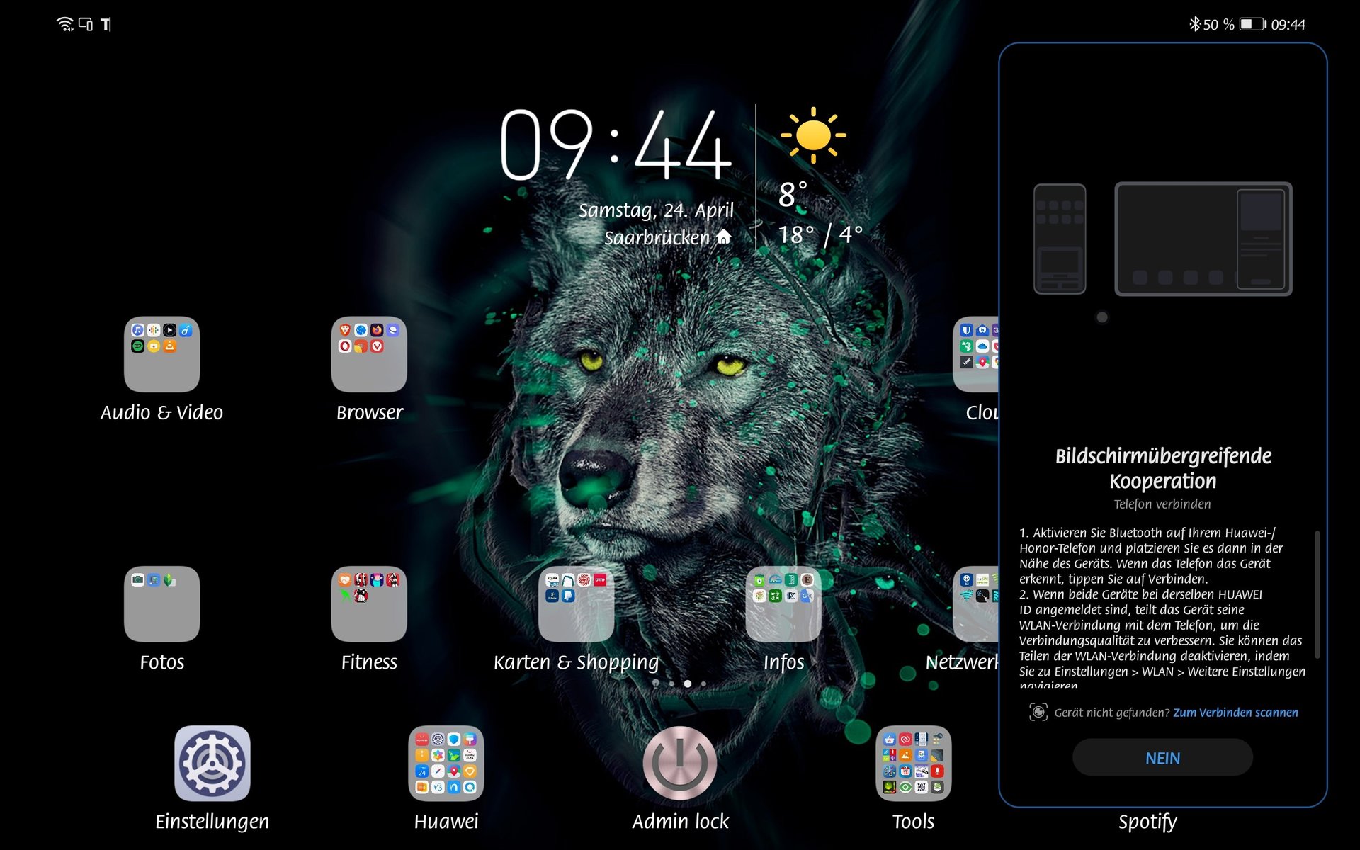

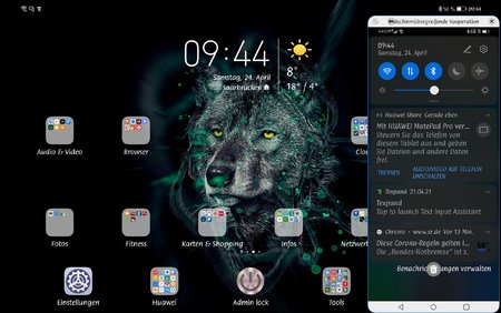

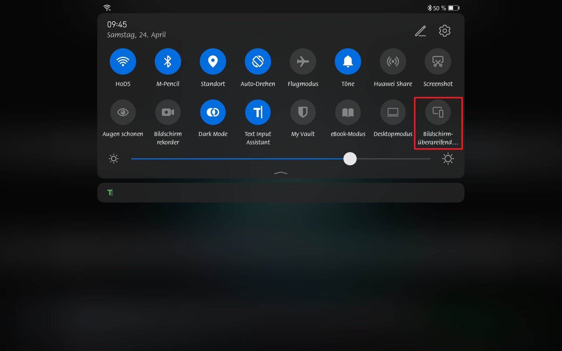

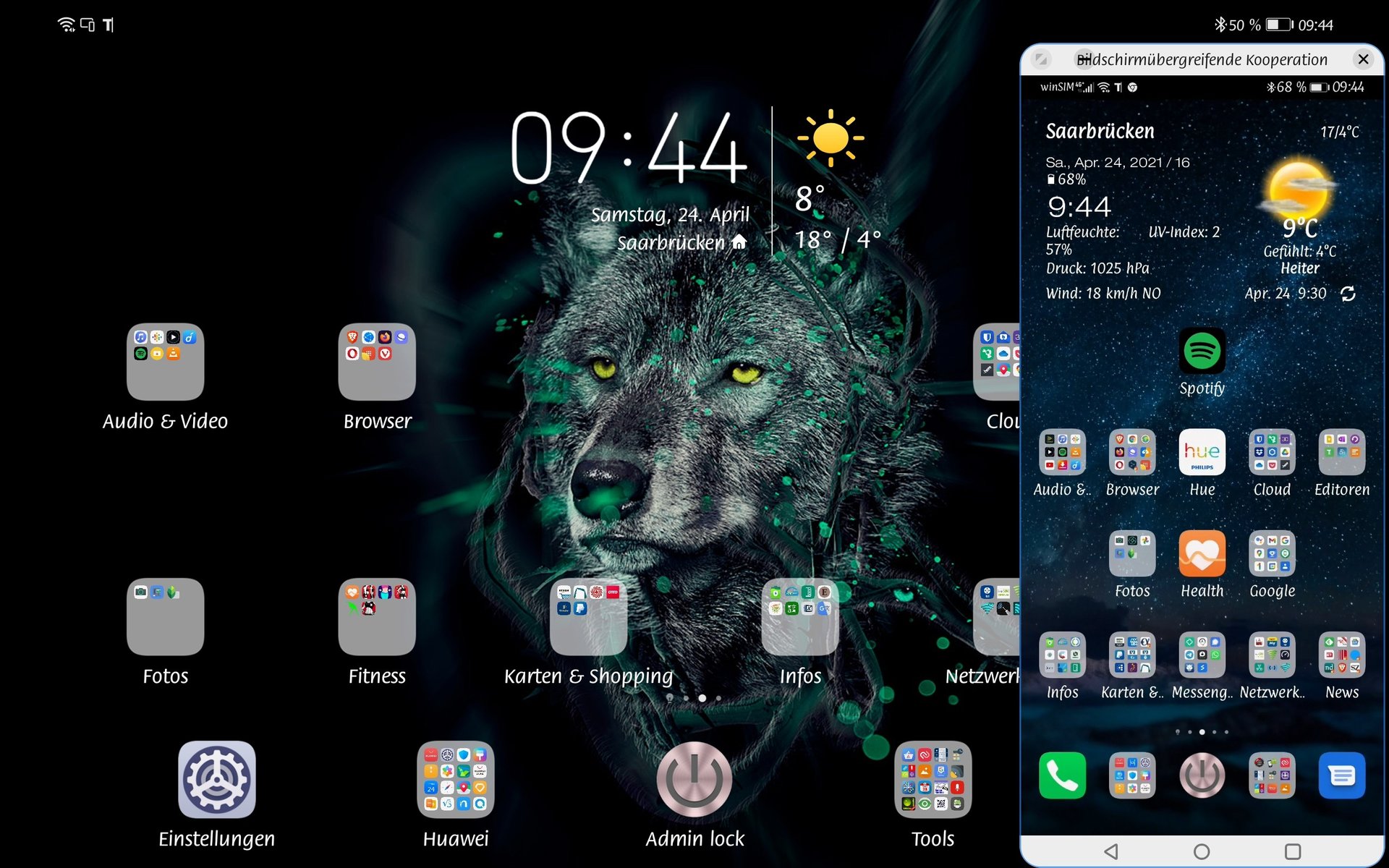

Aktiviere Bluetooth auf beiden Geräten, betätige die entsprechende Schaltfläche in der Schnellauswahl.
Es wird ein Scan durchgeführt bzw ein QR Code angeboten, den du mit der Stock-Kamera des Smartphones einlesen lässt. Die Verbindung kommt dann zustande und der Screen des Smartphones wird gespiegelt.
ODER:
Bei Nutzung der passenden Huawei Tastatur NFC am Smartphone aktivieren und die Rückseite des Telefons auf die Taste unterhalb der EnterTaste legen. Es erfolgt eine Verbindungsanfrage, die bestätigt, die Spiegelung des Smartphones auf dem Tab zulässt.
Mit meinem Mate 20 X funktioniert es genau so, wie @Bisoprolol2.5 es im 1. Absatz beschrieben hat.
