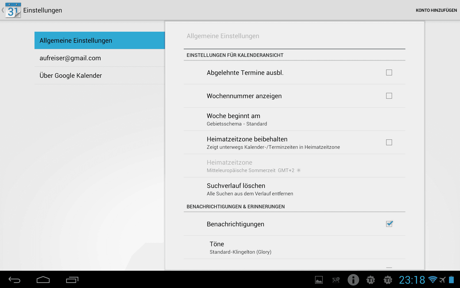

Ich habe dann die Google-Kalender-App aus dem Play Store installiert - die sieht, bis auf wenige Details, genau so aus wie die auf dem MediaPad vorinstallierte, bietet aber tatsächlich die Auswahl der Konten.
Der neue Kalender wird jetzt in beiden Kalender-Apps angezeigt.

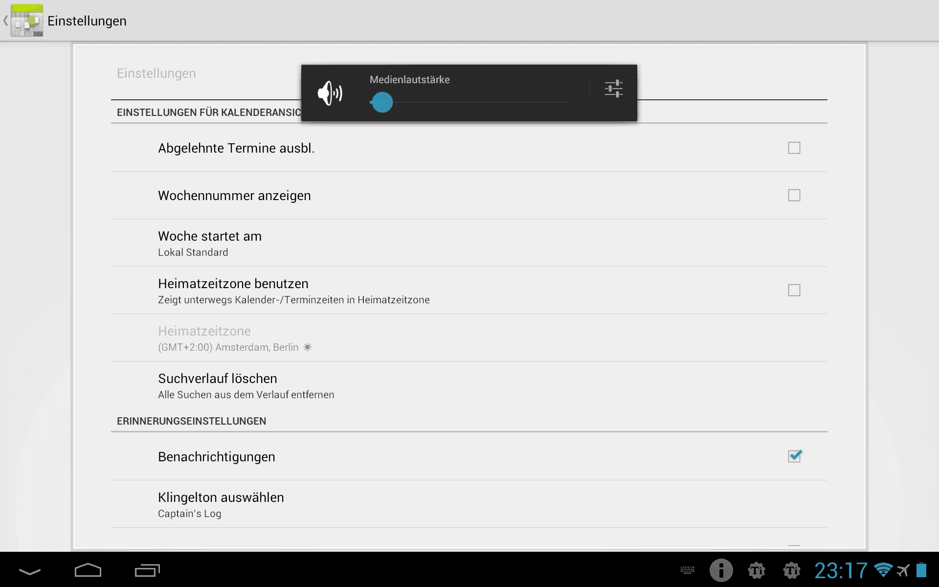

P.S.: Auf den Screenshots wird der Unterschied zwischen den beiden Kalendereinstellungen deutlich. Links der vorinstallierte Kalender, rechts der aus dem Play Store.
In den Einstellungen des bei mir vorinstallierten Kalenders fehlt die ganze Leiste links. Dadurch kann man nicht auf den Google-Kontonamen (hier: "Aufreiser@gm...." - keine Fragen bitte :D ) klicken und daher auch keine Kalender zur Synchronisierung auswählen.

Ich benutze den Kalender mit Freigaben und bei mir sieht das so aus wie auf deinem Bild rechts.

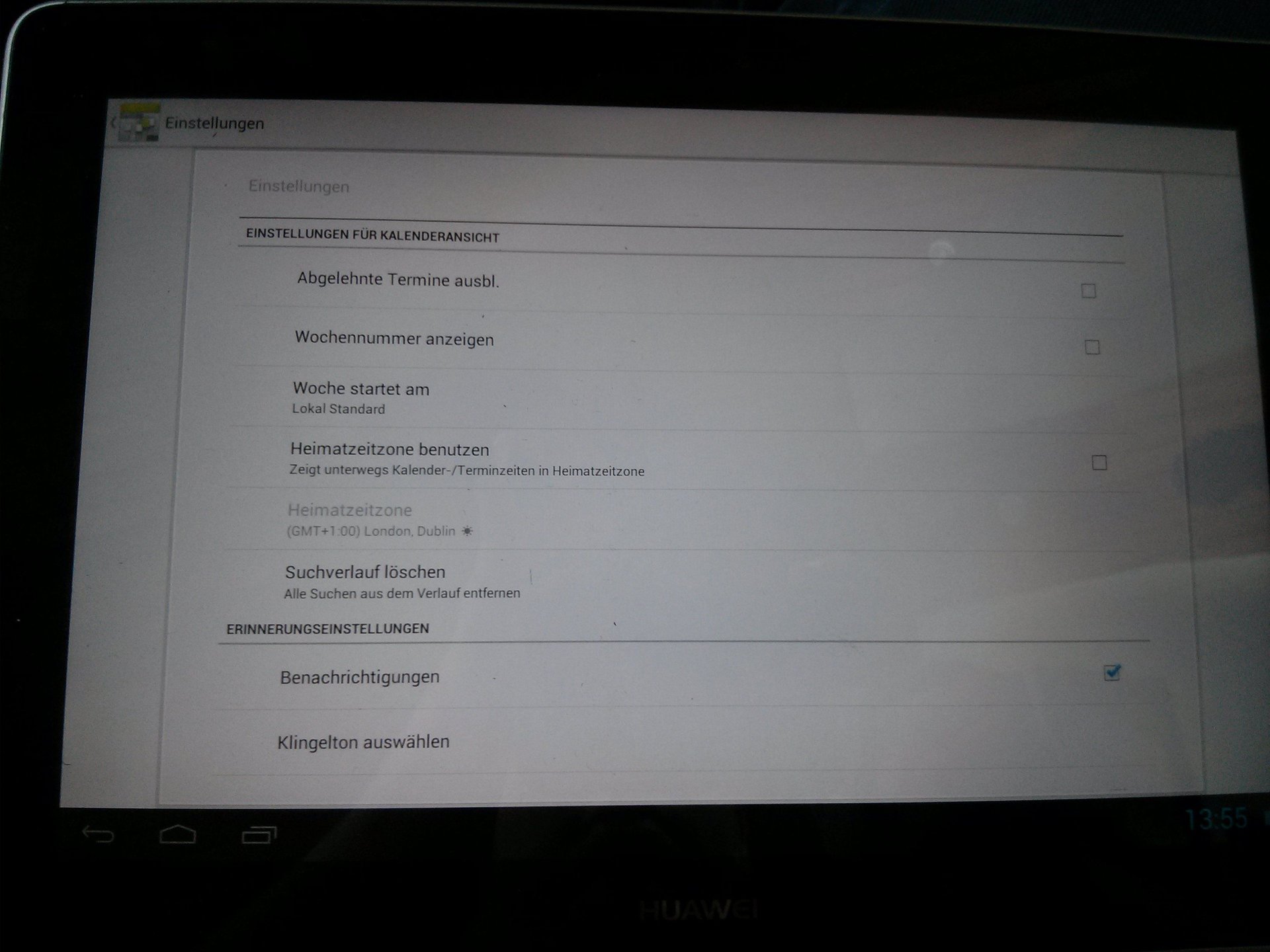

Kann bitte jemand mit der gleichen Firmware seinen Kalender öffnen, in die Einstellungen gehen, und das Menü mit den Screenshots vergleichen?
Schaut bei mir genauso aus...

Danke Dir - dann liegt es nicht an mir oder meinem Tablet, sondern ist wohl generell so.
