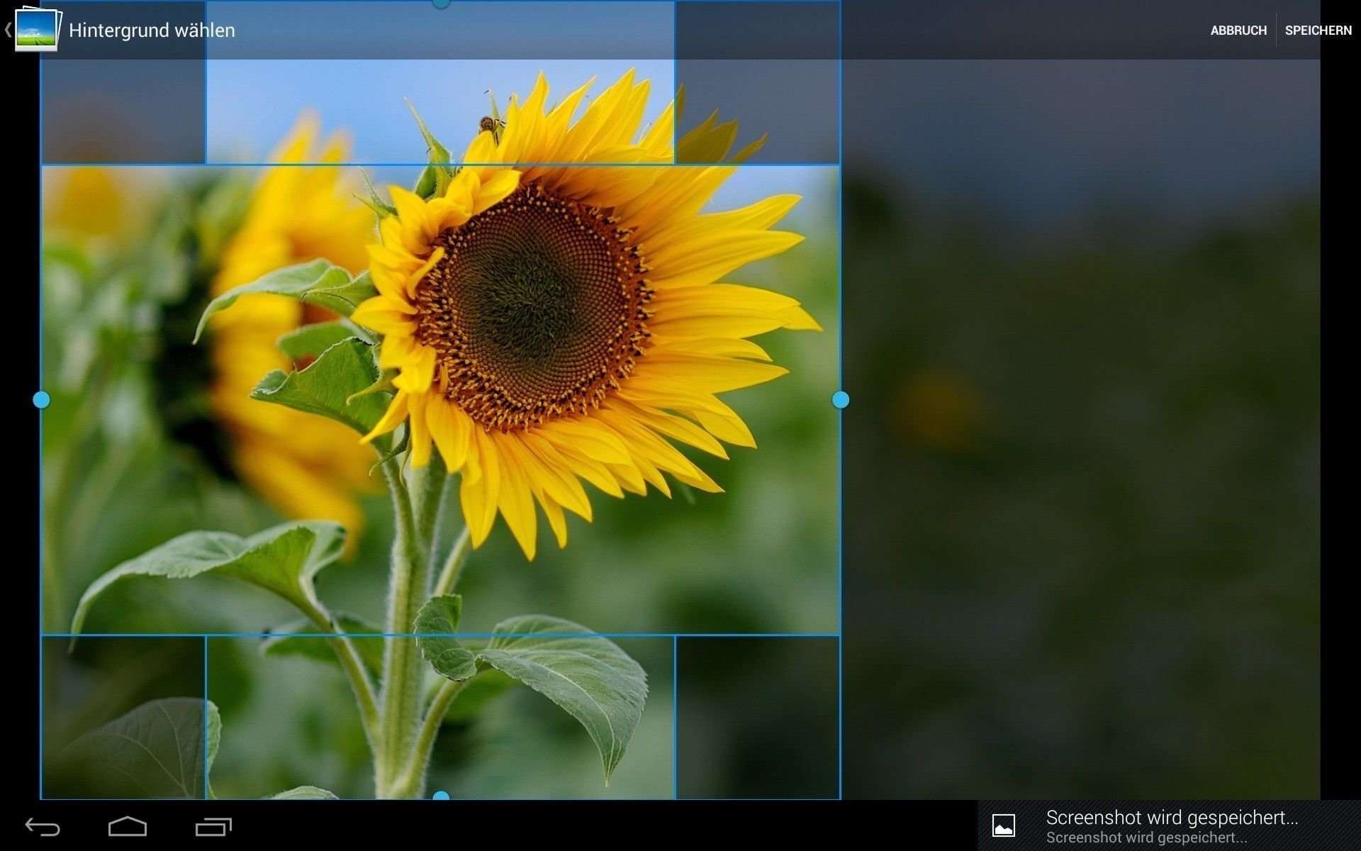

also ich mache das wie folgt: lange auf disply drücken -- wallpaper auswählen---- galerie---- foto auswählen----dann kommt der blaue rahmen--- den ziehe ich den Rahmen ganz auseinander aber da ist dann das problem das nicht das ganze bild drauf kommt
Hi
ok jetzt verstehe ich das problem und weiss, welchen rahmen du meinst (siehe anhang 1).
das problem ist nicht so einfach. das mediapad versucht, aus dem gegebenen bild (dass entweder im porträt oder landscape format vorliegt) zwei bilder rauszuschneiden für beide formate.
leider scheint es somit nicht möglich zu sein, dass er das passende format nimmt und nur das unpassende zuschneidet.
Der ausgewählte ausschnitt wird dann unter /data/system/users/0/wallpaper im format 1:1 gespeichert (z.b. 1920x1920).
