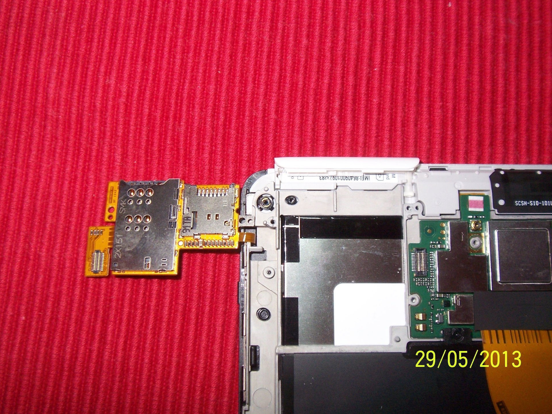

normaler Weise könnte ich Dir das schon reparieren,
konstruktionsbedingt kann man den Sim-Reader jedoch nur austauschen, wenn das Ding KOMPLETT bis auf die kleinste Schraube zerlegt ist. Doch selbst wenn man den Sim-Reader "herausoperiert" hat, braucht man genau dieses Teil als Ersatzteil, dessen Beschaffung leider nicht möglich ist.
Ich könnte fie Kontakte nachbilden (oder aus einem alten, wertlosen Handy o.ä. entnehmen und in den Sim-Reader einsetzen, aber leider
ist dieser zu allem Übel auf einer mini-Platine gekapselt und zugelötet.
Die Gefahr, das Display beim "Dosenöffnen" zu zerstören kommt noch erschwerend hinzu...
Ich habe meines einmal zerlegt und das ganze fotografiert.
Wenn Du Interesse hast, sende ich Dir mal einige Bilder...
mfg
Rainer

hier mal 2 Bilder, welche die Problematik deutlich machen:
Der Kartenleser hängt zuletzt noch an einem Folienkabel, welches hinter dem Bildschirm verschwindet...
mfg
Rainer
