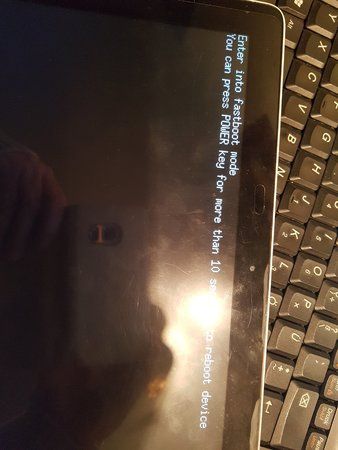

ich habe hier ein Mediapad 10 Link+ liegen, was leider im Bootloop festhängt.
Das einzigste wo ich noch reinkommen ist in den Fastboot Modus.
Dies habe ich bis jetzt probiert:
per FastBoot das Recovery.img, System.img und das Boot.img geflasht, dass klappte auch super, nur nach den Reboot gings gleich mit dem Bootloop weiter.
Installieren per SD-Karte, Karte ist formatiert in Fat32...dload Ordner auf die SD-Karte kopiert...Mediapad gestartet...Mediapad logo erscheint und dann gehts im Bootloop weiter.
Hat jemand eine Idee was man noch machen könnte damit es wieder läuft?

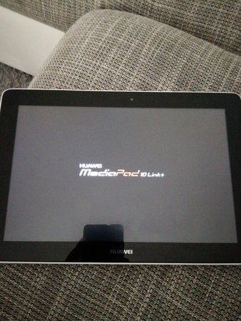

ich habe das selbe Problem. Hänge in dem Startbildschirm fest auf dem Huawei MediaPad steht. Ich gehe mal davon aus dass es sich um den Bootloop handelt?! Habe oben stehendes schon probiert aber nichts passiert. Die 3 Dateien auf die Sd Karte gezogen und im Fastboot gestartet, passiert ist da nichts. Vielleicht könnt ihr mir nochmal genauer sagen wie es funktioniert bzw. was ich falsch gemacht habe.
Ich habe boot.img, recovery.img und system.img einfach auf die Karte gemacht und wollte starten.
