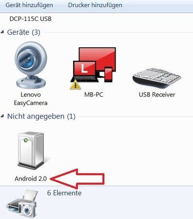

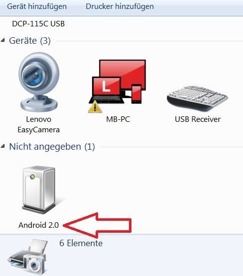

Aber grad is mal was anderes passiert während ich hier am pc sitz... hab wieder u. wieder die tastenkombi gedrückt... und plötzlich meldet der pc "gerätetreiber werden installiert"

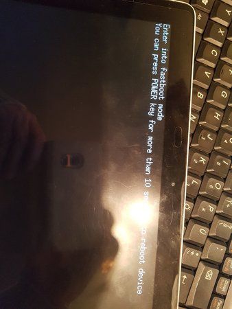

und dann auch noch auf dem Tablet eine "neue" Meldung:
"Enter into fastboot mode. You can press POWER key for more than 10 seconds to reboot device"
Mache ich das aber , passiert weiter wieder nichts.

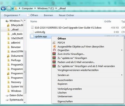

Die Firmware entpacken.
Auf Sd Karte Ordner erstellen den nennst dload
darin schiebst du die Update app und den meta inf ordner(falls er vorhanden ist) ..
aus der entpackten Firmware
Dann Tab aus.Lautstärke plus und minus halten und Power drücken wenn es startet oder vibriert power loslassen Aber Lautstärke plus und minus weiter halten bis der Dload Kreis kommt..
Nichts mehr machen,Akku sollte genug geladen sein.
Achte auf die richtige Firmware.
Danke.
Diese Dateien sind jetzt in dem entpackten Ordner - keine inf-Datei.
Wie erkenne ich die richtige FW???
Muss jetzt NUR diese update.app-Datei auf die SD-Karte?

Es ist keine meta.inf- Datei vorhanden!?
Auf dem Tablet tut sich aber einfach nichts... immer wieder nur die Schrift (u. manchmal unten der farbige Strich)????
Schieb mal alle 3 Dateien in den Dload Ordner.
Wie gross ist die Update App unentpackt u wie gross entpackt.. ?
Hy, also ich hab hier nur 2 Dateien drin u. einen Ordner? ((hab jetzt nur die Dateien rausgenommen))
update.app = 1.080.936mb
In einer anderen zip-Datei war noch dieses *.docx ? da is die update.app 1.078.647mb groß
Wie entpacke ich denn die 'update.app' ?
Die Update App wird nocht entpackt beim Dload.. nur per Fastboot.

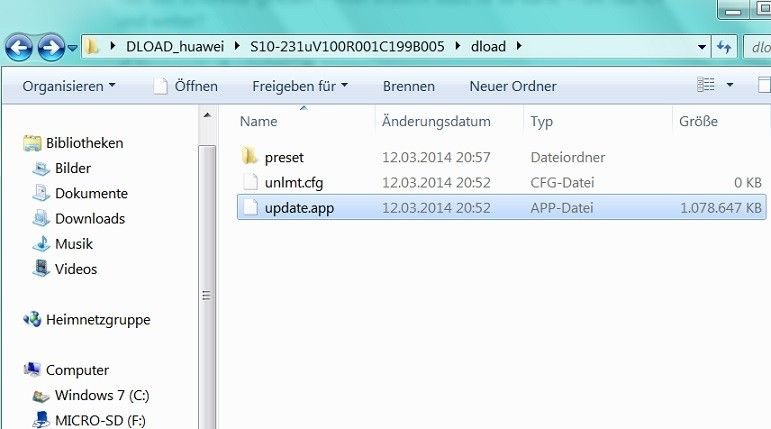

Beim Starten nur noch der Schriftzug und nichts weiter. Hab mir bereits die Firmware besorgt (S10-231uV100R001C199B005, Modell Nummer ist auch die S10-231u), auf ne MicroSD kopiert (dload Ordner im root verzeichnis der Karte und dadrinne die Update Datei), ins Tablet eingelegt und egal was ich für eine Tastenkombi versuche, es führt zu keinem Ergebnis.
Egal ob ich Power + Vol+ + Vol- gedrückt halte, Power beim Schriftzug loslasse, nur Power + Vol+ drücken etc. Ich komme nicht in den Bildschirm zum flashen der Firmware. Das einzige wo ich noch rein komme ist in den Fastboot modus (Power + Vol-), jedoch erkennen weder ADB noch Fastboot auf meinen Rechner das Tablet. ADB listet gar nichts aus, Fastboot nur ein "?" und mehr nicht. (Hab schon 3 Micro USB Kabel durchprobiert, immer das gleiche Ergebnis)
