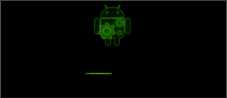

Das Tab sollte mindestens zu 80% aufgeladen sein. Schalte dein Tab aus, lege die micro SD ein und halte die Powertaste gedrückt
bis das Pad vibriert. Das Update startet automatisch. Wenn nicht, dann Power und Vol- gleichzeitig gedrückt halten,
Power nach 2-3 sek loslassen.

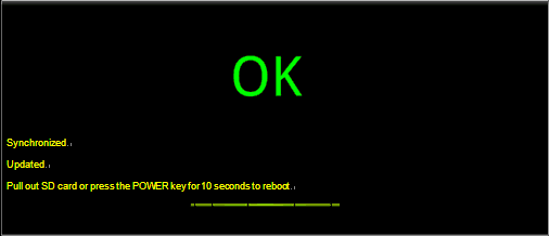

Dann Geduld und warten bis:
SD-Karte entfernen.
Das Huawei Mediapad 10 link startet neu und installiert die Firmware.
Auch hier sind wieder einige Minuten Geduld gefragt.

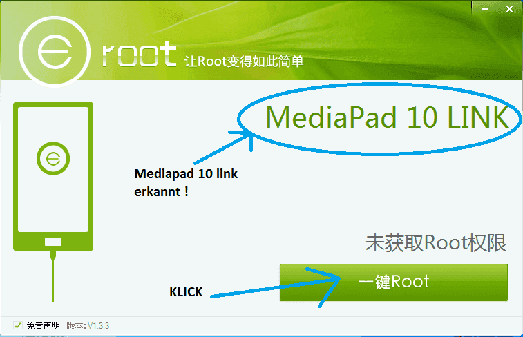

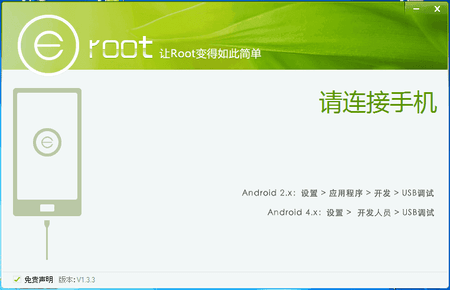

Schalte das Pad ein. Gehe zu Einstellung/Entwickleroption und
schalte USB-Debugging ein. Verbinde das Tab mit dem PC. Jetzt siehst du die USB Speichereinstellung.
Die Einstellung muß auf Mediengerät (MTP) gesetzt sein. Das Mediapad 10 link sollte erkannt werden.

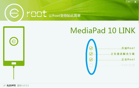

Dann den Root-Button anklicken und warten.

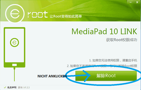

Wenn der letzte 4. Haken erscheint ist The Mission completed.
Den letzten Button nicht anklicken. ERoot beenden und das Pad sicher entfernen. Glückwunsch, wenn du alles richtig gemacht hast, erscheint im Appdrawer die Superuser App.

P.S. Bei der Erstellung des TUT habe ich den letzten Button gedrückt,
was Unroot zur folge hatte. Das Mediapad 10 Link ließ sich erst nach Neuflash der Firmware wieder Rooten.
