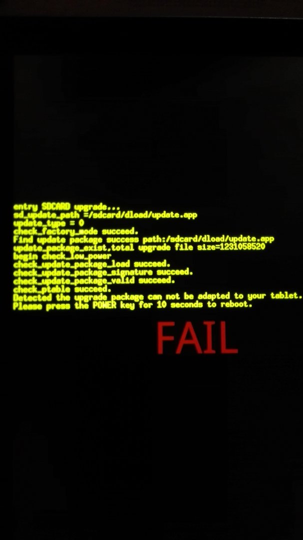

Hab den dload ordner ganz normal auf die SD karte gezogen.
Beim update kam dann das heraus...
wie komm ich denn jetzt aus dieser endlosschleife raus?

WICHTIG: Bitte nur auf dem S8-301L installieren - sonst bekommt Ihr auch das obige Bild und einen Bootloop!
Die Firmware Version B002 ist aktuell für das S8-301W!
Ja bitte drauf achten, daran lags bei mir...

hallo ich habe auch das S8-301U und mir ist es gestern einfach beim chatten aus gegangen . und jetzt will es in einer endlosschleife neustarten . was mir aufgefallen ist es vibriert auch nicht mehr beim anmachen . und wenn man einen hardreset versucht kommt man nicht in das menü was eigentlich erscheint sondern er versucht sofort von sd karte zu updaten . was ist hier jetzt los ? was muss ich machen hat jemand eine idee ? ich bin völlig am verzweifeln ich habe schon versucht mit der obrigen firmware zu flashen aber sie haben beide nicht funktioniert . bei beiden kommt dieser screen den ascendo gepostet

hatte schon vorher in einem post erwähnt das ich versucht habe einen hard reset zu machen und im video sieht man das ja auch das ich es versuche . er springt denn aber gleich auf das sd karten update . und ich habe die s8 301u version die 16gb 3g variante . habe schon versucht s8 301 l und w zu installieren aber denn bekomme ich die meldung die ascendo vor mir gepostet hat .
