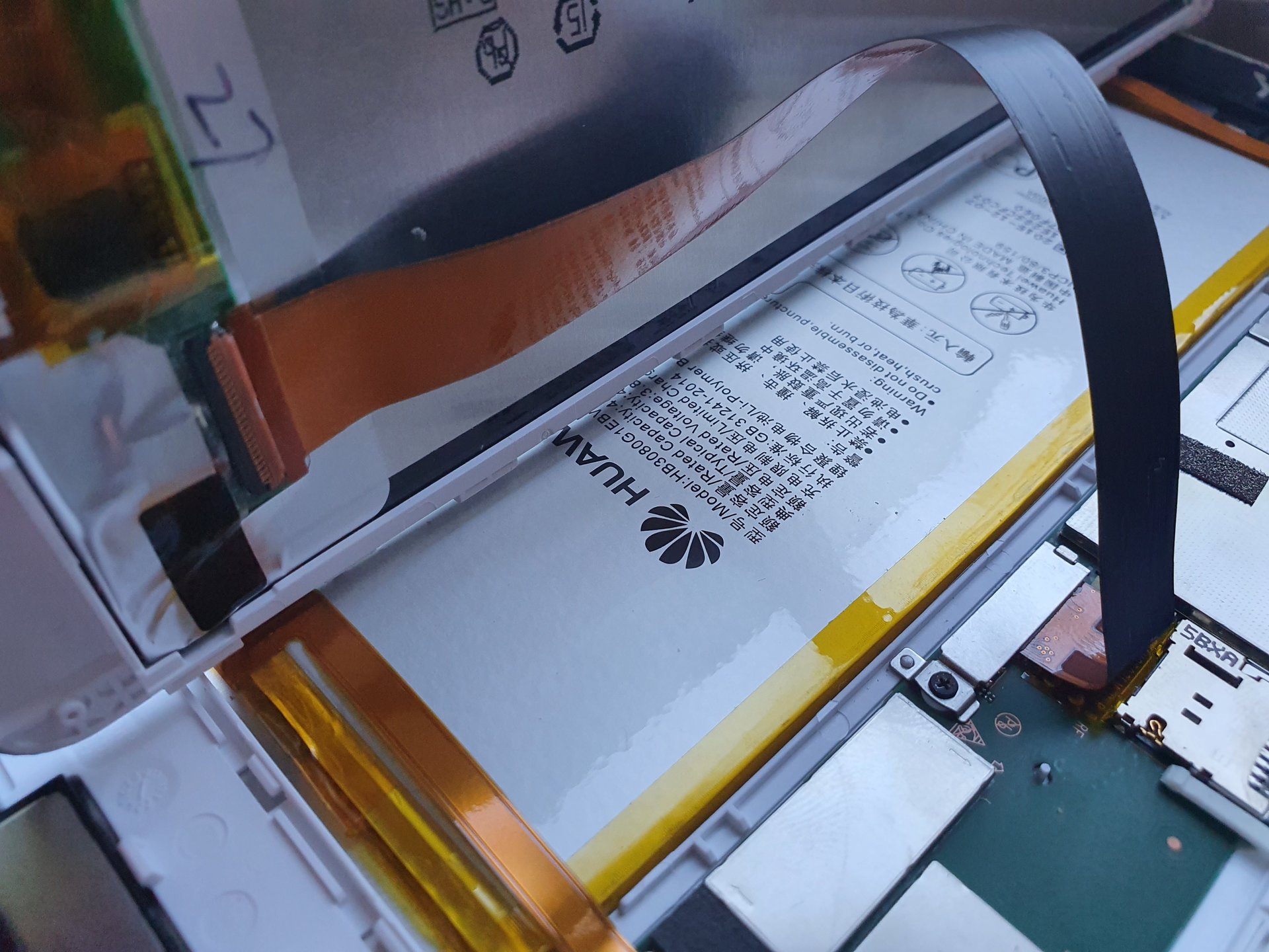

Ich mache heute Abend mal ein Foto.

Geknickt ist es.
An der Platine geht das Kabel Richtung Außenkante und dann ist es um 180° geknickt.
Reaktionen: HerrDoctorPhone
Sieht sehr gut aus...

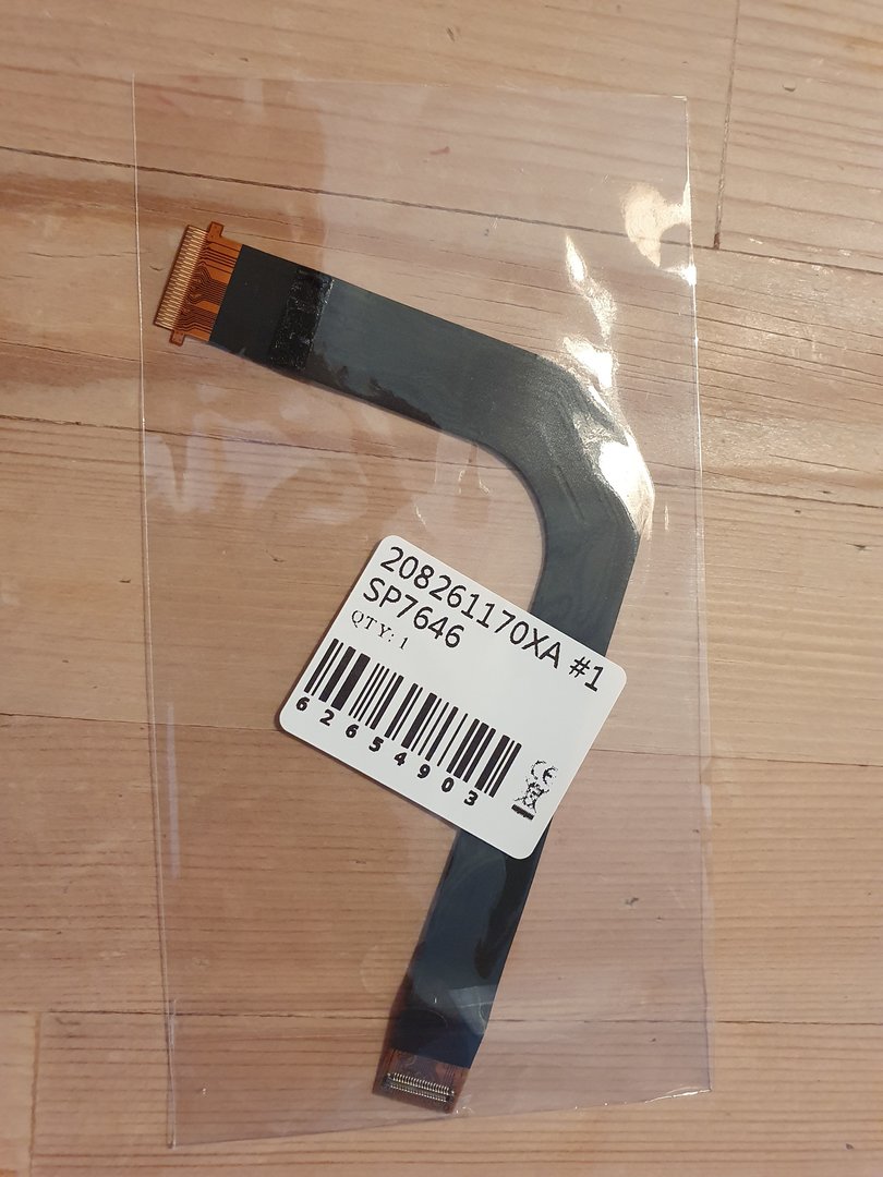

So, Kabel ist gerade angekommen (4 Wochen früher als erwartet).20210304_171551.jpg

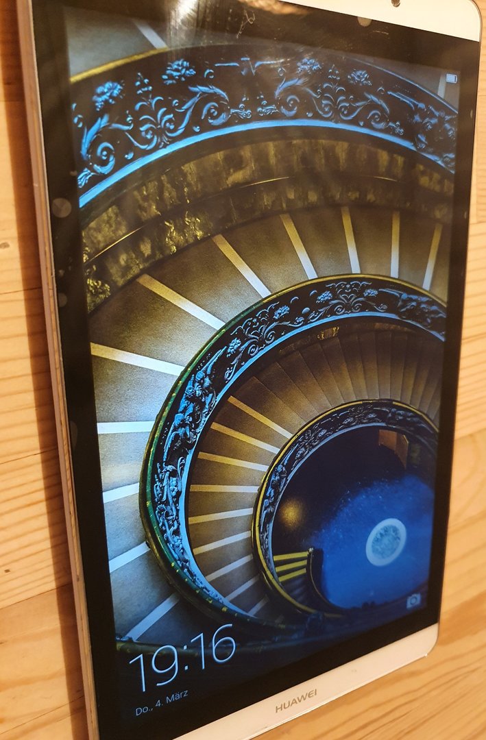

5min Arbeit zum Wechseln und....
Klappt wieder! :thumbsup:

Gratuliere :)
Viel Spaß weiterhin mit dem Tab, hat sich ja gelohnt :D

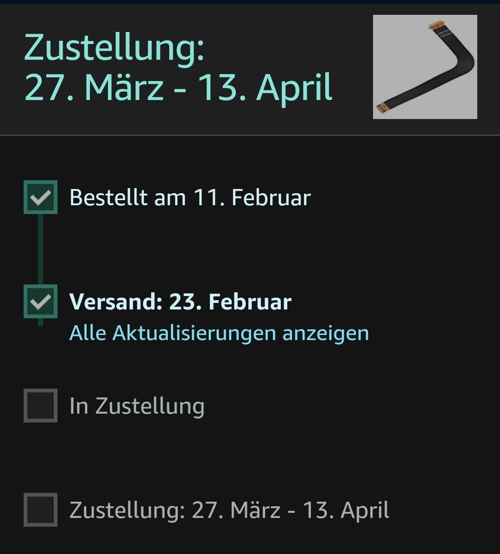

Ja für 8,34€, kann jetzt das Galaxy Tab 3 Lite, was übergangsweise genutzt wurde endlich eingemottet werden.
🤣 und laut Amazon ist das Kabel noch unterwegs...
