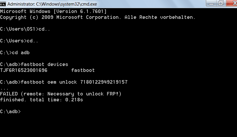

ich hab seit ein paar Tagen Android 6 auf dem M2-801W.
Die Hisuite Software am PC sagt mir, daß ich die letzte Entwicklerversion besitze.
Nun wollte ich den Bootloader entsperren in der Hoffnung das Tablet rooten zu können.
Ich hab mich nach der Anleitung hier im Forum für Android 5.1.1 von "cris-" gehalten und bekomme das Gerät nicht entsperrt. Den Unlockcode hatte ich mir von Huawei besorgt.
Das Tablet ist mit dem PC verbunden und wird auch mit dem Befehl "fastboot devices" erkannt.
Danach hab ich "fastboot oem unlock "Unlockkey"" eingegeben, natürlich ohne Sonderzeichen und mit
meinem Unlockschlüssel (siehe Bild).
Danach erscheint halt immer:
Failed (remote: Necessary to unlock FRP!)
finished. total time: 0.218s

Oem-Unlock kann ich unter Android 6 nicht mehr in den Entwickleroptionen auswählen.
Das wird wahrscheinlich der Knackpunkt sein, denn ohne offenes FRP ist wohl auch der Bootloader nicht
zu entsperren.

Alles was ich versucht habe ging ja, wie oben nachzulesen, Schief. Jetzt hatte ich ein Frp Unlocktool von Huawei gefunden, was allerdings ein Dongle oder einen Frp Unlockkey benötigt um zu funktionieren. Da ich beides nicht habe, ging auch hier FRP nicht zu entsperren.
Merkwürdig ist allerdings, daß mein Tablet, als ich es für die Software in den Fastbootmodus gebracht habe,
plötzlich anzeigt Phone:Unlocked aber FRP:Locked.
Die ganze Zeit kam beim Versuch den Bootloader zu entsperren die Nachricht "Failed" wegen FRP und nu ist es plötzlich offen.
Jetzt muß ich nur noch FRP frei bekommen. Kennt sich jemand damit aus, wo man einen FRP Key für das Gerät
bekommt ?. Den Bootloaderkey hatte ich von Huawei.
Versuch es mal hiermit per Adb:
fastboot oem frp-unlock
Nachdem ich den offenen Bootloader gesehen habe, hatte ich fastboot oem frp-unlock gleich ausprobiert.
Da kommt wieder ein "Failed", weil er einen Key möchte, aber halt nicht den Bootloaderkey.
