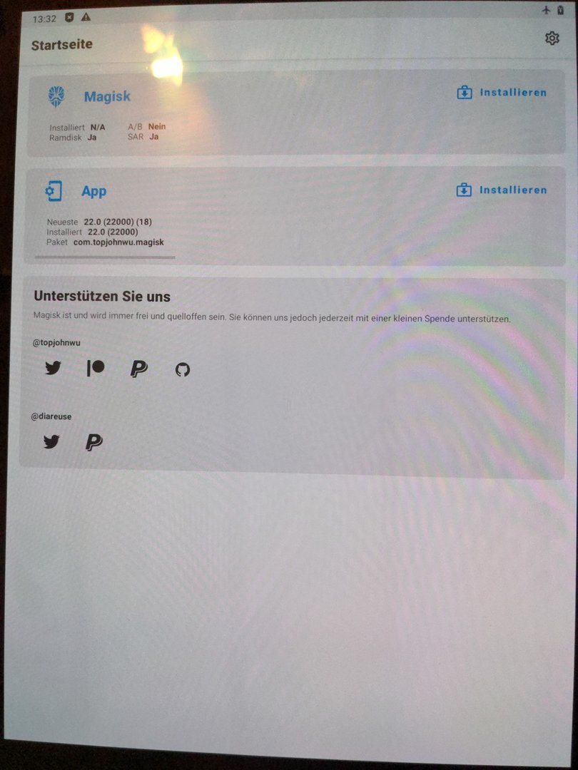

Hey habe LOS 17.1 auf ein Samsung Tab S2 Gerät, aber bekomme Magisk nicht installiert.
Zip Flashen über Twrp fuktioniert nicht, und wenn ich die APK installiere, das App-Symbol antippe hab ich folgendes:
Wenn ich auf App -> Installieren gehe, läuft ein Installationsprozess druch.
Wenn ich auf Magisk -> Installieren gehe muss ich eine Datei auswählen (.zip) Installation fehlgeschlagen....
Keiner ne Idee? =( weil sonst kann ich AFWall nicht nutzen.
