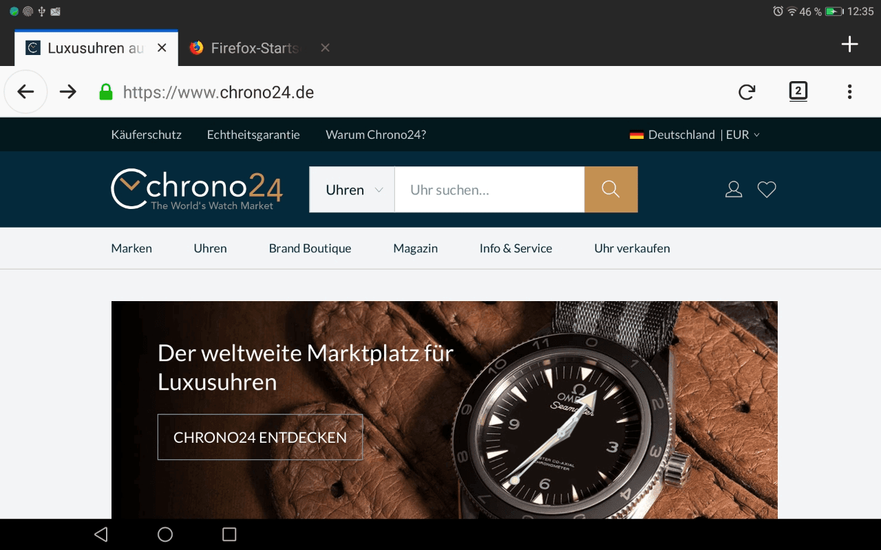

Hab die Seite mal geladen und die Darstellung auch auf dem PC verglichen. Außer dass die Seiteneinteilung angepasst ist, mehrere Uhren untereinander statt mehr in einer Zeile, kann ich keine Unterschiede feststellen. Die Seiten werden vollständig und gleichmäßig auf dem Bildschirm dargestellt. Es kommt häufiger der Aufruf, die entsprechende App zu laden, aber sonst läuft das flüssig ohne Hänger. (Aktueller Firefox)
Komisch... Hast Du das gleiche Tablet verwendet?
Hm, ich würde hier nicht schreiben, wenn ich kein Mediapad 10 Lite hätte. Am Freitag erst bekommen.

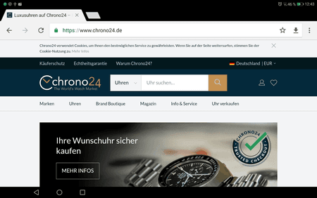

Kannst Du bitte mal mit Chrome versuchen die Seite zu öffnen.
Also zunächst mal mit dem Foxl.
[doublepost=1511178415,1511177979][/doublepost]........und hier mit Chrome

Hallo, die Seite lässt sich bei mir auch mit Chrome öffnen, wenn ich dann weiter navigiere bleibt irgendwann der blaue Ladebalken stehen und der Tab kann nur noch geschlossen werden. FW B251
Vielen Dank erstmal. Das die Seite bei dir vollständig dargestellt wird kapier ich irgendwie nicht. Hast Du etwas unter Einstellungen --> Anzeige geändert? Bei mir ist alles auf Werkseinstellungen.

Meine Bilder sind über WLAN empfangen und erstellt. Habe nur die WLAN Ausführung.
Gehe bis jetzt auch nur über WLAN ins Netz.
