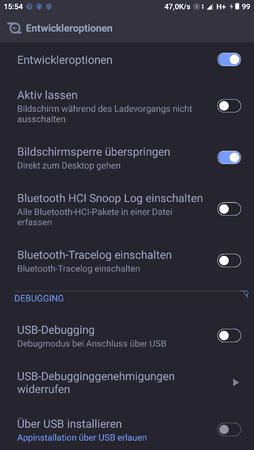

Bei MIUI gibt es in den Entwickler-Optionen die Möglichkeit den Sperrbildschirm zu deaktivieren... Vielleicht hat EMUI diese Option auch, schau doch mal nach!?
Die Entwickler-Optionen aktivierst du indem du bei 'Telefoninfo/über das Telefon' mehrfach auf die Build-Nr. oder ein anderes Feld tippst...
In den Entwickleroptionen habe ich auch schon nachgeschaut. Leider finde ich diesen Eintrag dort nicht... Wie nennt er sich denn beim MIUI? Einfach: Sperrbildschirm deaktivieren? Oder ist er dort irgendwo versteckt?
Scheint dann wohl ein besonderes MIUI Feature zu sein... ist ganz oben der Eintrag:

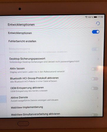

Vielen Dank für den Screenshot. Prinzipiell gibt es den Punkt bei
mir auch, nur leider ist der ausgegraut...

Diesen Gedanken hatte ich auch, aber leider ist das schon alles deaktiviert. Aktuell ist "ohne" ausgewählt. Also ohne Sicherheitsschutz, aber der Sperrbildschirm ist immer wieder da. Ich weiß nicht welche Richtlinien das sein können, die in den Entwickleroptionen den Schieberegler ausgrauen...

- anschießend unverzüglich in den Entwickleroptionen den zweiten Punkt "Bildschirmsperre" deaktivieren
Danach ist kein Wischen über das Display mehr nötig, wenn es über den Hardware-Button eingeschaltet wird. Kurioser Weise ist kurze Zeit später der deaktivierte Punkt in den Entwickleroptionen wieder ausgegraut :blink: und nicht mehr veränderbar. Irgendeine Systemrichtlinie blockiert den scheinbar relativ zügig...
Solltet ihr nun später wieder irgendeine Sicherheitssperre einrichten (egal ob Pin, Muster, Fingerabdruck usw.) ist der störende Sperrbildschirm erneut da, auch wenn anschließend als Sicherheitssperre wieder "Keine" ausgewählt wird. Das ist der Huawei-Emui-5-Bug. Und da der Entwicklerpunkt ausgegraut ist gibt es auch definitiv keinen Weg mehr zurück - außer wie oben beschrieben, über den Werksreset.
