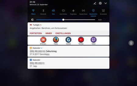

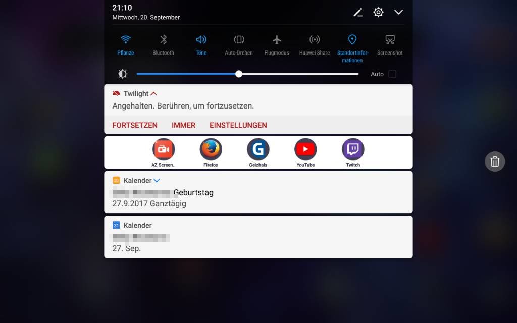

Gast
ich nutze lieber die Google Kalender App.
Leider kann ich die mitgelieferte nicht deaktivieren.
Somit bekomme ich immer zwei Infos auf einmal. [emoji26]
Hat jemand eine Idee?
Vielen Dank
Würde es Dir reichen, die Benachrichtigungen für die Huawei Kalender App zu deaktivieren? (Siehe erster Screenshot rechts)

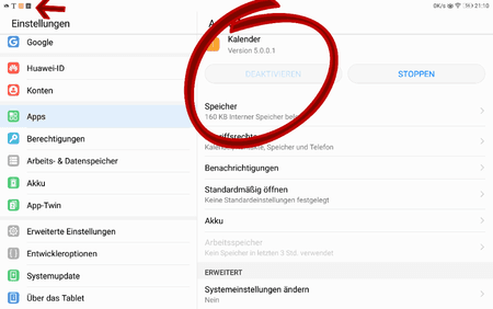

Das ist eine gute Übergangslösung.
Jedoch Frage ich mich, warum deaktivieren ausgegraut ist.
Vielen Dank

Ich bin mir nicht sicher, aber meines Wissens beinhaltet die vorinstallierte Kalender-App den nötigen Kalenderspeicher. Zumindest wird der bei meinem P9 Lite nirgends sonst aufgeführt.
Reaktionen: 197983
Kalenderspeicher? Ist das noch eine App oder ein Dienst?
Vielen Dank
Bearbeitet von: Miss Montage - Grund: Direktzitat entfernt. Bitte nutzt die Antwortfunktion. Gruß, Miss Montage
Bei den meisten Android-Geräten ist es eine separate App. Wie der Name andeutet, werden in dieser Datenbank alle Kalenderdaten gespeichert - bei den verschiedenen Kalenderapps handelt es sich nur um Oberflächen zur Anzeige.
Aber wie gesagt, Huawei scheint in der Standard-Kalender-App den Speicher und die Oberfläche zu vereinen.
