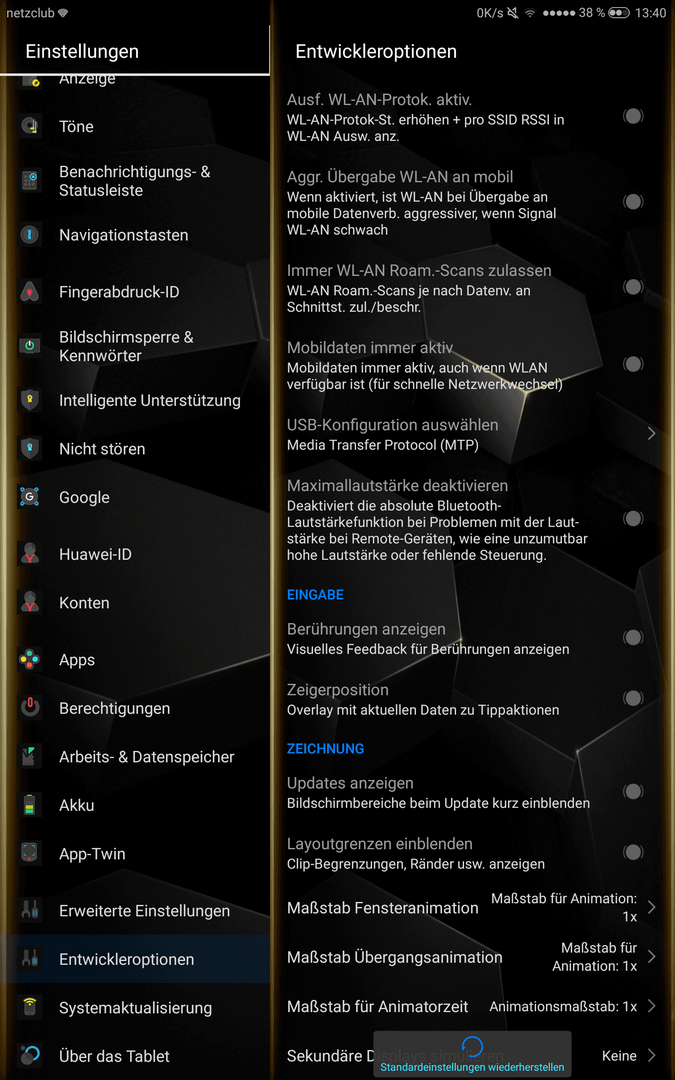

Evtl Maximallautstärke deaktiviert oder aktiviert ?

Danke werde ich gleich wenn ich zu haus bin
probieren.
Gruss
[doublepost=1516548473,1516544059][/doublepost]So nun habe ich zum Leidwesen der Nachbarn
und zu meiner Freude des Rätzels Lösung.
Die Buetooth Steuerung der Speaker arbeited
bei IOS und Android unterschiedlich.
Bei IOS wird der Pegel der Boxen verstellt und
bei Android wird nur das Eingangssignal verändert.
Nun den Regler an der Beoplay aufgedreht
zack and schon ist Bumms da.
Vielen Dank an das Forum.
