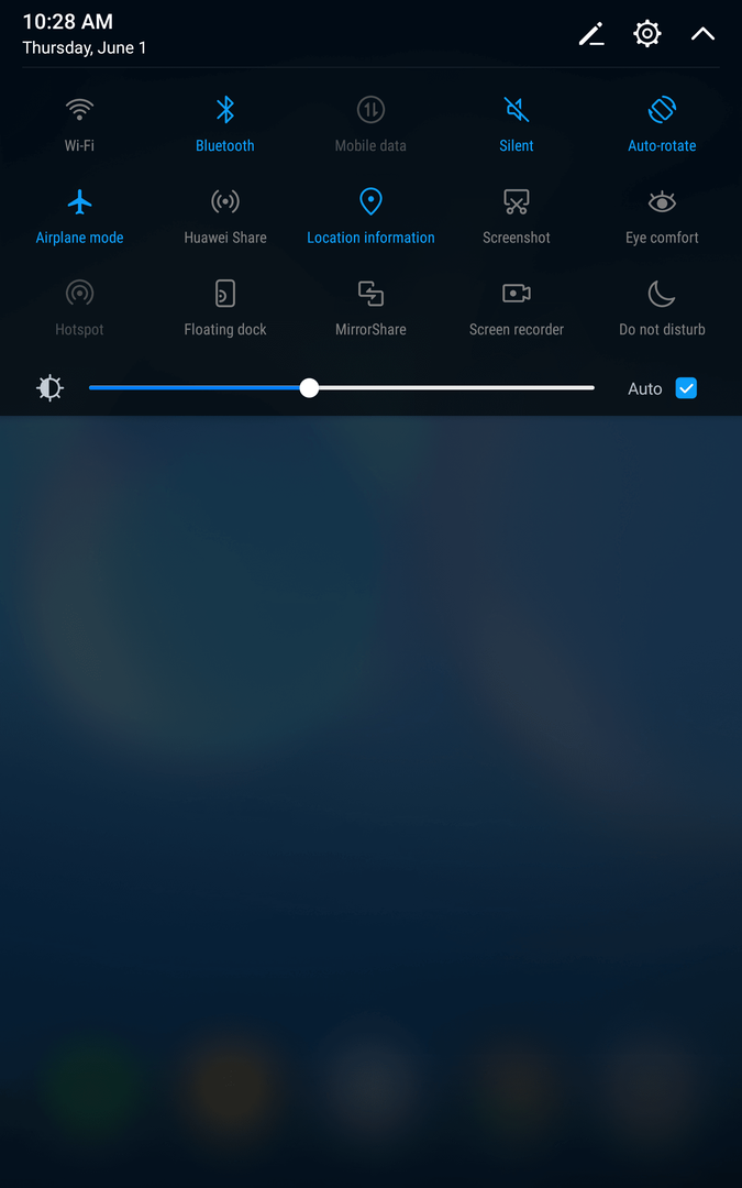

Ich habs geschaft, Bluetooth funktioniert jetzt. :)
Adrian33 schrieb:
Downgrade auf B009 gemacht und wieder update auf B302, durch Firmware Finder.
B009 -> B010 -> B302
Bluetooth funktioniert und alle Huawei Apps sind da.
Anleitung im Firmware Finder Proxy durchführen, alles klappt ohne Probleme.
