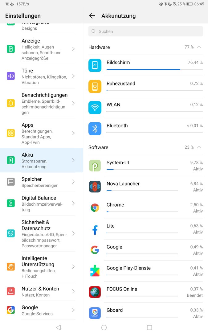

Seit ca 2 Wochen habe ich das Problem, dass bei meinem Huawei M5 10.8 der Akku leer gesaugt wird. Die Anzeige in den Einstellungen ist nicht wirklich hilfreich.

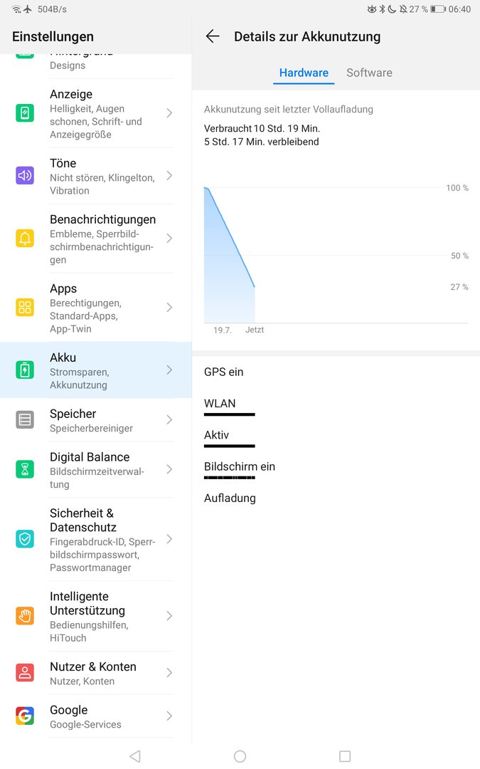

Hier ein Screenshot aus den Details zur Akkunutzung.
Gestern Abend war es noch angeschlossen und vollständig aufgeladen. Nutzung bis heute morgen minimal.
Und jetzt ist der Akku bei 27 %.
Bedeuten die Striche bei Bildschirm ein, dass in der Zeit der Bildschirm tatsächlich aktiv war? Aber wodurch?
Hier ein Screenshot der Akkunutzung:
Der Bildschirm geht lt Einstellungen in 1 min in den Ruhemodus.
Es stellt sich bei wir wirklich die Frage, woher der hohe Verbrauch nun plötzlich kommt?
Vielen Dank für eure Hilfe

@Lettermaker : hast du es irgendwie gelöst? M5 8 meiner Frau macht seit einer Woche genau das: nach dem Aufladen, wenn es übernacht nicht benutzt wird, wird Akku von 100 auf 40% leergesaugt, und als Hauptverbraucher steht Bildschirm. Heute war es am Tag genauso, und ich bin mir sicher, der Bildschirm war nicht an - aber Akku fast leer und Bildschirm steht als 70% Verbraucher. Keine "apps", keine "system dienste", Bildschirm soll es gewesen sein! Ja super, das einzige was definitiv nicht benutzt wurde!
Der Witz: es hat genau zwei Jahre nach dem Kaufdatum angefangen, auf dem Tag. Geplante Obsoleszenz?
