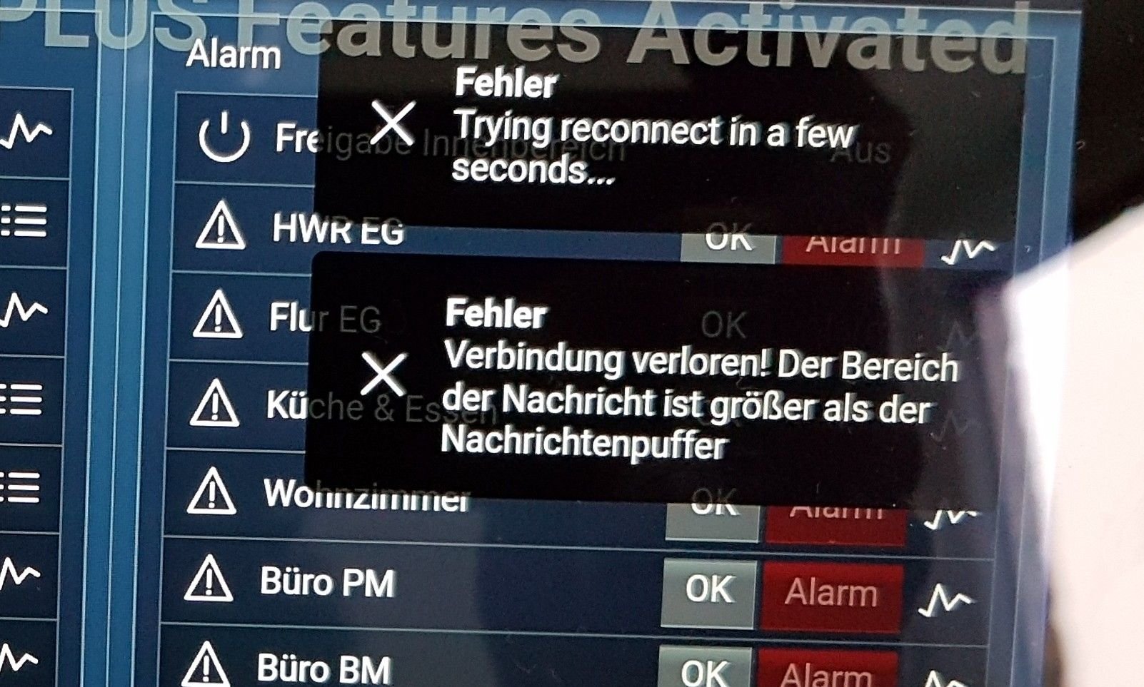

ich nutze ein altes Samsung Tablet mit Fully Kiosk Browser für meine Haus-Visualisierung. Unter Android 4.2.2 funktioniert es auch wunderbar.
Nun habe ich mir ein Huawai MediaPad M5 mit Android 8 gekauft. Auf diesen wird die Verbindung zum Server nach ca. 5-10 Minuten unterbrochen wenn der Bildschirm ausgeschaltet ist.
Ich habe in den WLan Einstellungen die Option WLAN im Standby-Modus ein auf immer, somit sollte die Verbindung immer bestehen. Diese Option scheint aber nicht zu funktionieren.
Gibt es noch eine Möglichkeit dieses Problem z lösen?
Grüße

Ich habe es mal mit einem Kamerastrem im Webbrowser ausprobiert. Wenn das Dispay an ist dann läuft der Stream. Wenn ich das Display ausschalte und wieder einschalte steht der Stream. Kann man dass damit vergleichen? Theoretisch müsste der Stream ja weiter laufen oder?
Nachtrag:
Unter Android 4.4.2 wird eine Änderung des Bildinhaltes erkannt und nur die Änderung aktualisiert.
Unter Android 8 wird der Verbindungsabbruch erkannt und die Seite komplett neu geladen.
