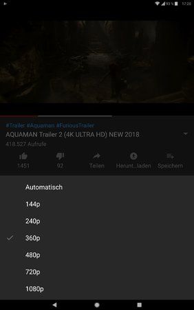

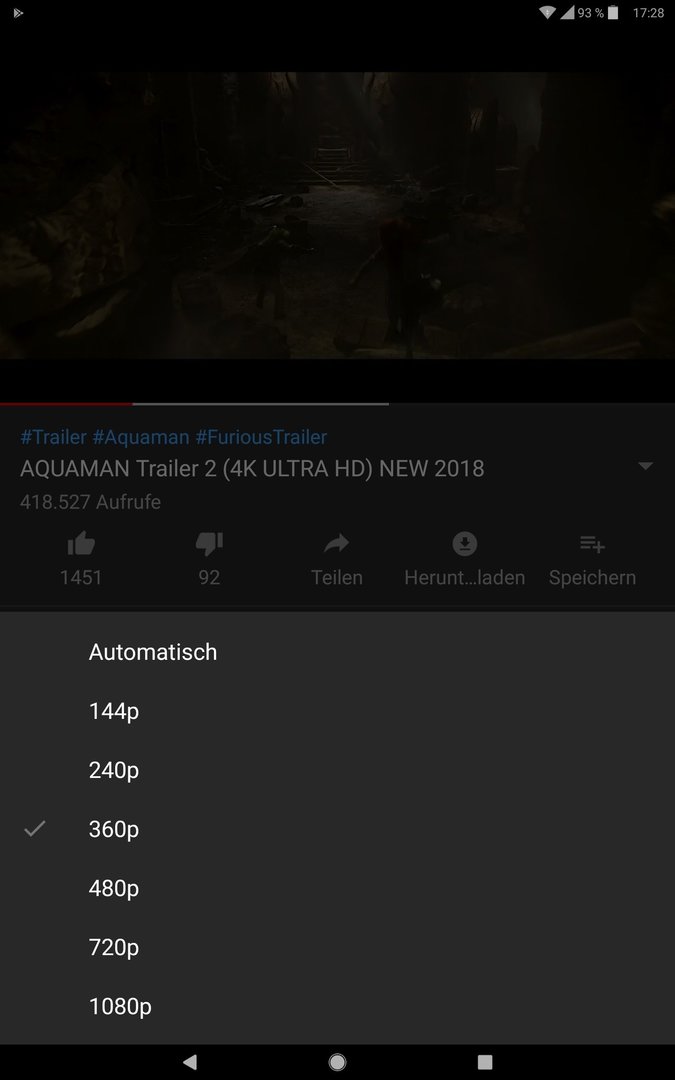

[doublepost=1542645031,1542644628][/doublepost]So sieht es bei mir aus...
Ich habe das Gerät neu und nichts am Bootloader oder ähnlichem getan. Habe selbst die dynamische Auflösung ausgeschaltet. Dennoch YouTube nur mit 1080p60Hz.
