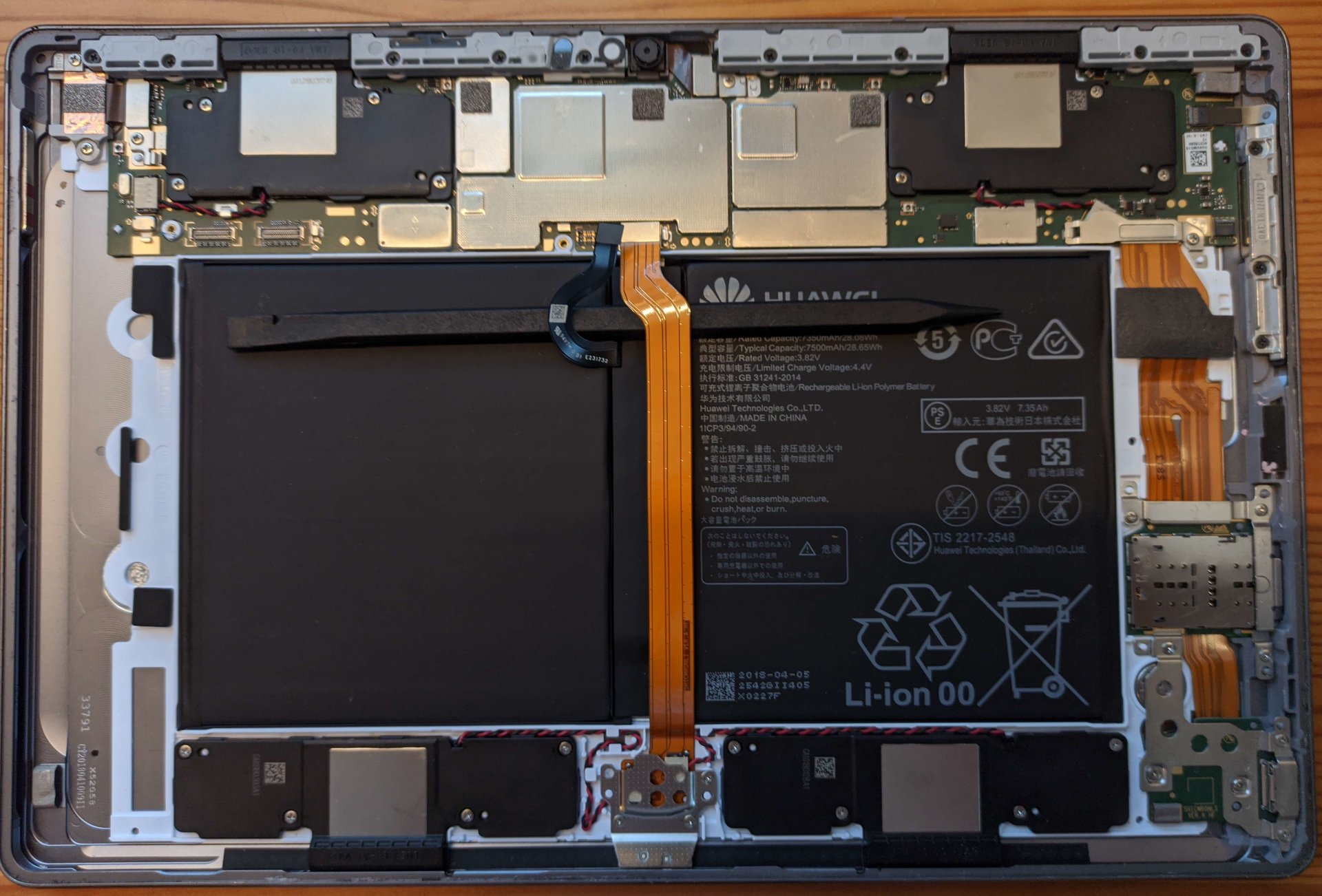

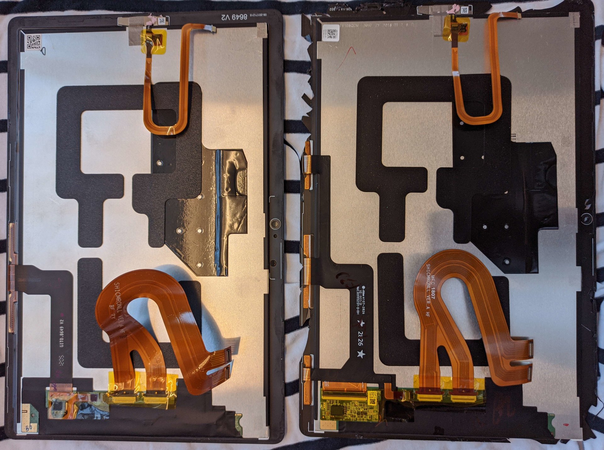

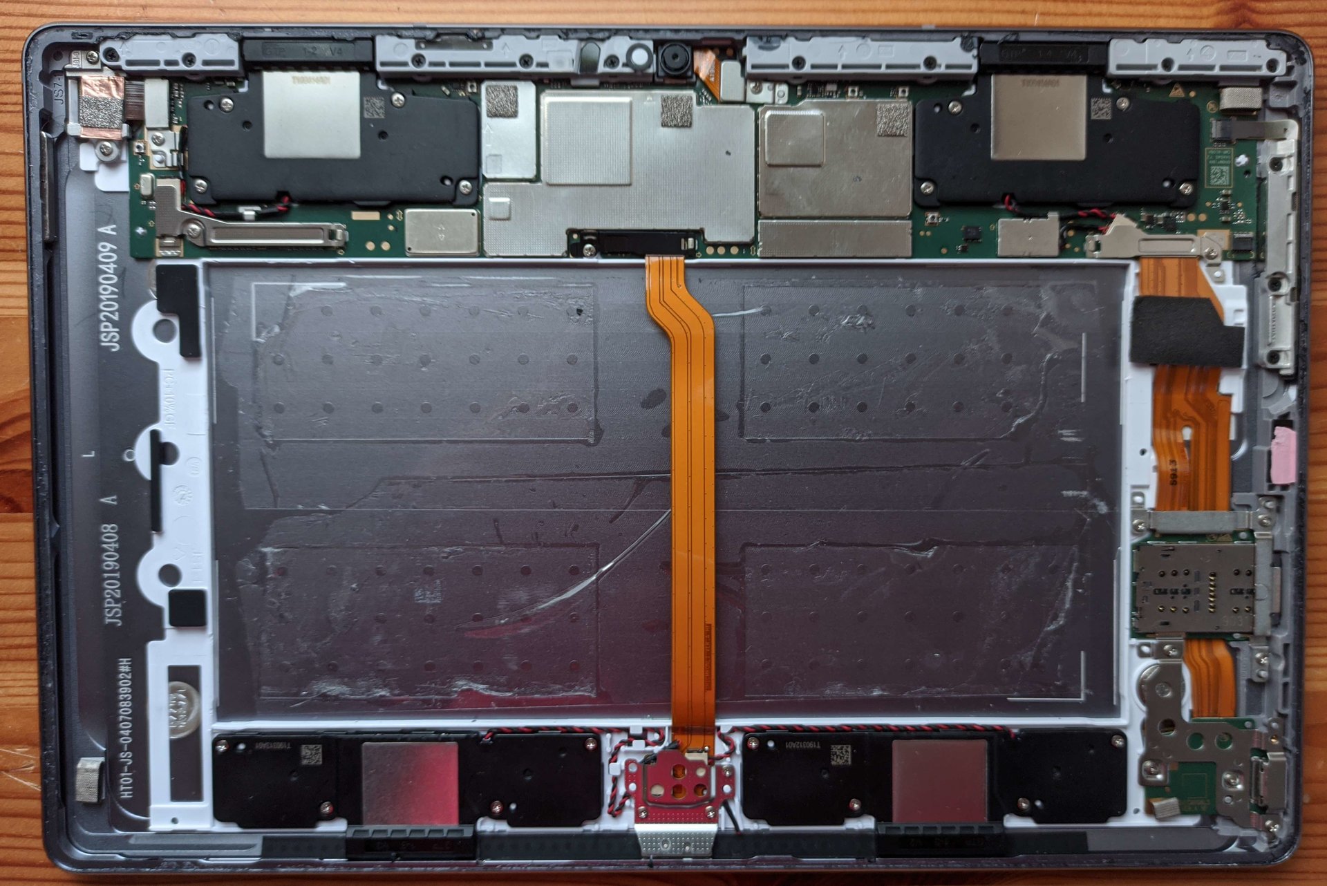

probieren geht über studieren ... es geht !
Das Display des M5 hat die gleichen Anschlüsse wie die des M5pro...somit liess sich das Display des M5 problemlos an das M5pro Tablet anschliessen...und es funktioniert auch !
Vermutlich wird der M-Pen von Huawei jetzt nicht mehr funktionieren, da der "Digitizer" am M5 Display fehlt...
Ob es andersherum funktioniert, mit dem M-Pen, konnte ich nicht testen (M5pro-Display am M5), da das M5pro-Display zersplittert war - deswegen musste ich es ja tauschen.
Ich poste hier mal drei Bilder...das erste zeigt die beiden Displays - links m5, rechts m5pro - zu erkennen ist, dass die Elektronik der Displays unterschiedlich ist (Digitizer)
Dann ein Bild der Elektronik des M5 (ohne Akku) und danach ein Bild der Elektronik des M5pro
