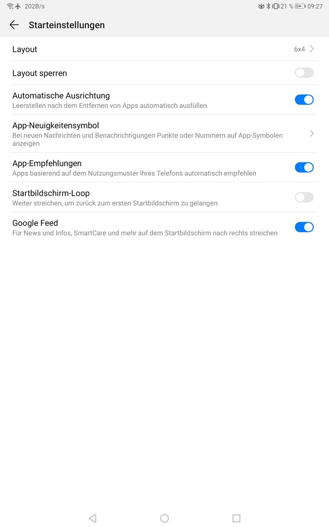

Ich habe ein Mediapad M5 Pro (CMR-AL19) mit Android 9 (EMUI 9.0.1.190). Ich kann seit kurzem mit dem Standardlauncher HUAWEI START den Startbildschirm nicht mehr drehen. Er bleibt immer im Portaitmodus. Alle anderen APPs drehen sich aber problemlos. Wenn ich auf den Startbildschirm mehrere Sekunden drücke, und dann in dem dann erscheinenden Menü die Standardeinstellungen öffne, gibt es den Konfigurationspunkt für Automatisch drehen nicht mehr, siehe Screenshot.
Da ich fast nur in landscape arbeite, ist das extremst nervig. Kann mir jemand helfen, wie ich den Startbildschirm wieder zu drehen bekomme? Ach ja, mit dem Nova-Launcher dreht es sich problemlos. Den möchte ich aber nicht verwenden müssen.

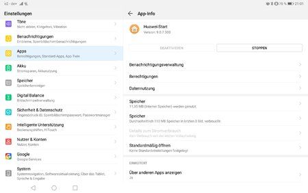

Schau mal bitte bei den Apps was du für eine Version installiert hast, sollte die vom Bild sein, wenn nicht ist irgendwas faul.
Ja, ist Version 9.0.7.300

Lösch mal unter den Einstellungen/Apps/Huawei-Start die Daten und den Cache vom Homescreen.
Hallo Racing Systems,
Ich habe alle Dateien und den Cache von der APP Huawei Start gelöscht. Und siehe da, jetzt geht es wieder. Vielen herzlichen Dank!!!!!

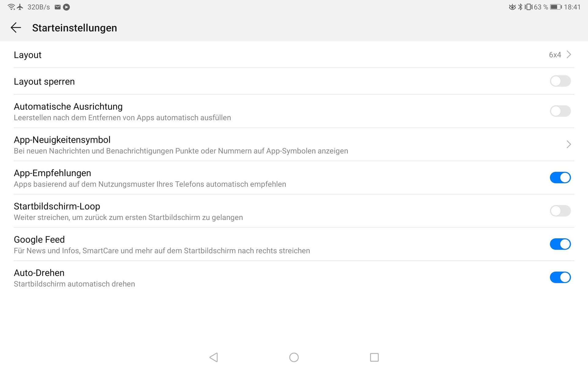

Und interessant ist, dass nun die entsprechende Option bei den Einstellungen wieder da ist:
Es ist aber nach wie vor die APP - Version 9.0.7.300.... Naja, die Wege der Software sind unergründlich 😉
