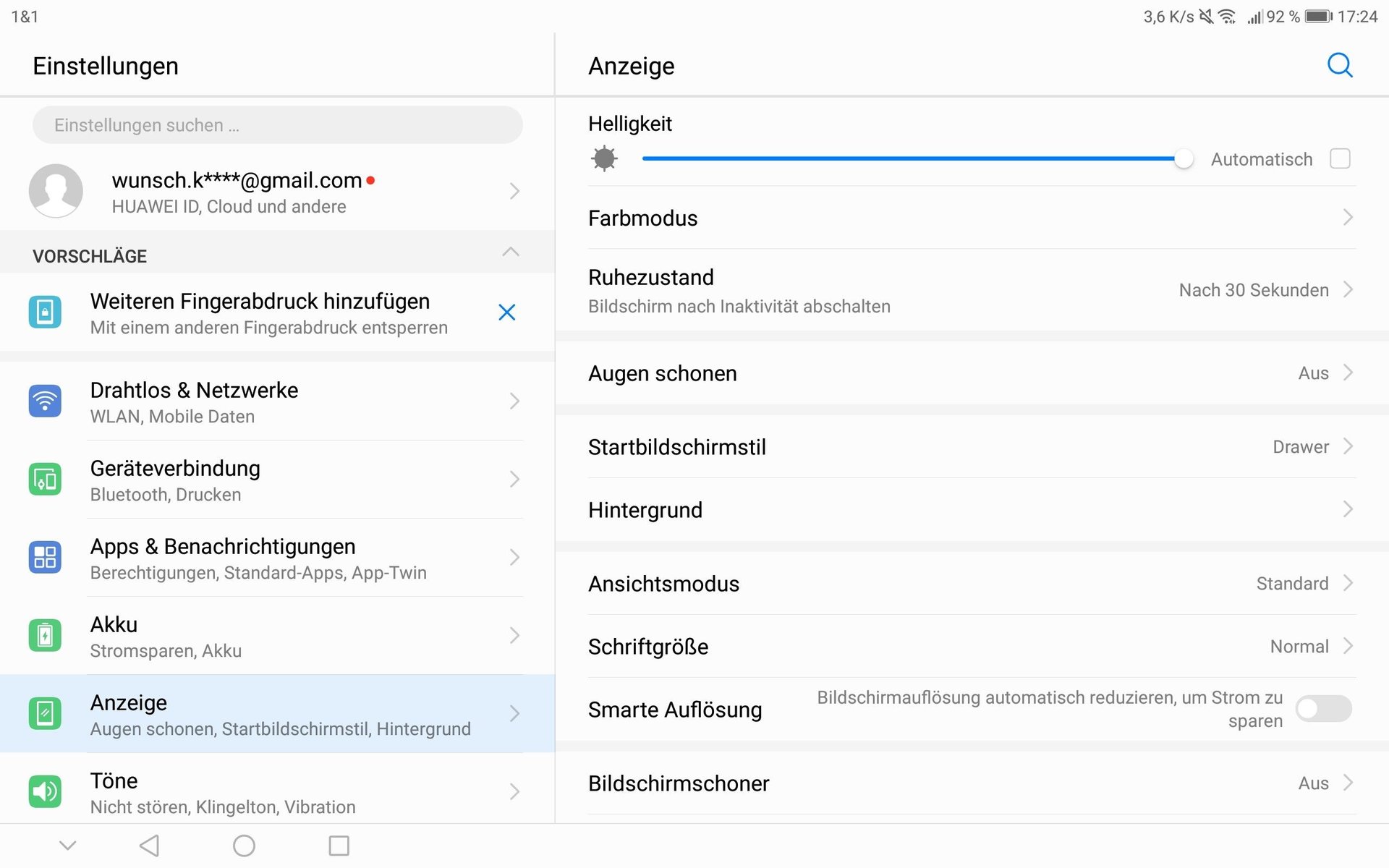

Habe gerade bemerkt, dass mehrfach bei angesteckter Tastatur die Helligkeitsleiste nicht ordnungsgemäß arbeitet ... Ein Video folgt gleich ...
Wenn ich mit der Tastatur tippe wird die Helligkeit gedrosselt und tippen ist nicht möglich ... muss dann das Textfeld erneut antippen um weiter tippen zu können ...
Der Screenshot zeigt die Einstellungen, das Video den Fehler ...
Edit: sorry wegen des Threadtitels, während des Tippens trat ständig besagter Bug auf, sodass ich keine lust mehr zu tippen hatte. Deswegen auch Video und dürftige BEschreibung ... :-D

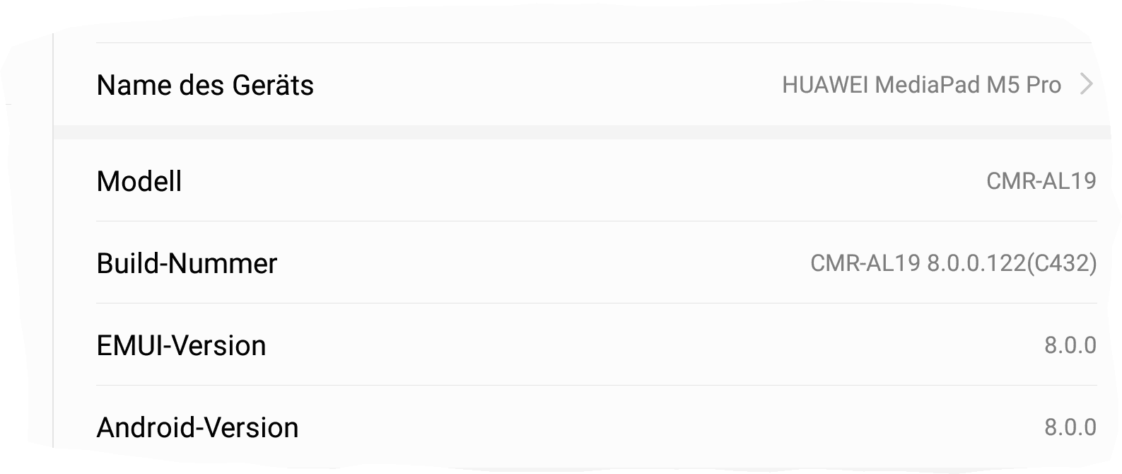

welche Build-Nr. etc hast du denn?
@kev1807
CMR-AL 19 8.0.0.151 (C432)
