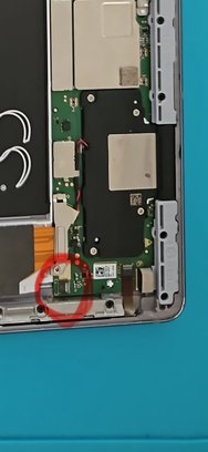

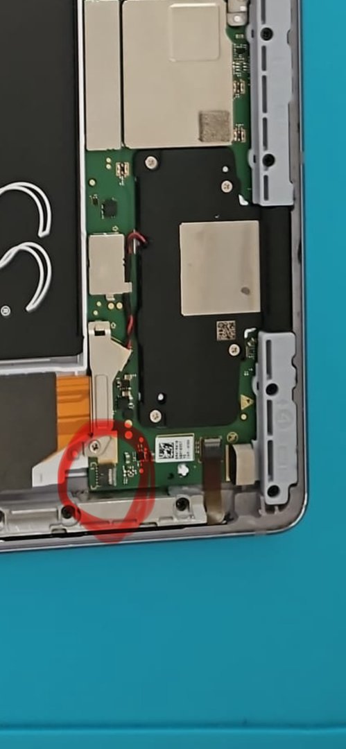

Soll für meinen Dad das m5 (cmr-w09) reparieren. Er hat den connector für den home button total geschrottet.
Weis vllt einer welcher connector das genau ist?
Bin dankbar für jeden tipp oder antwort 😊

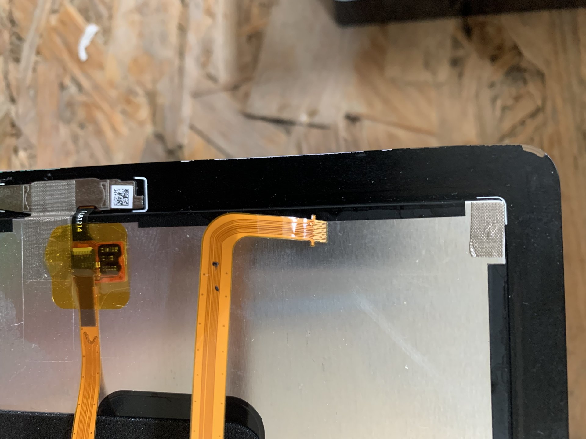

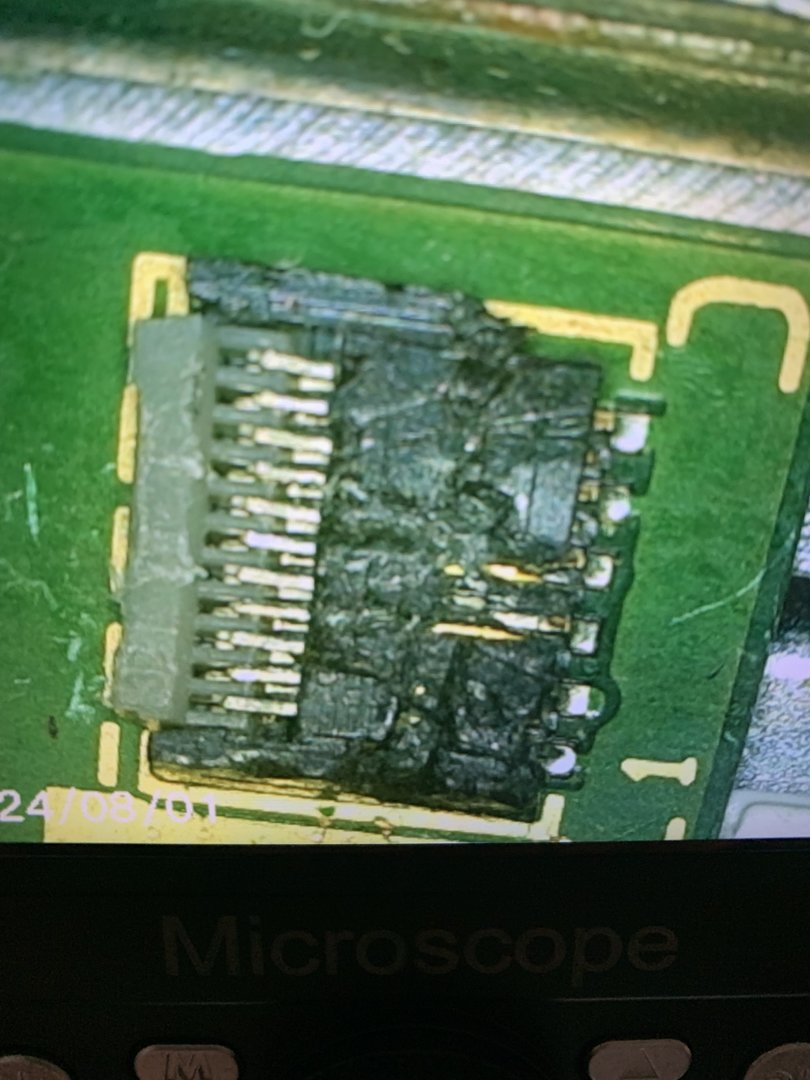

Die Teile heißen FFC Connector und gibt's in etlichen Ausführungen.
Meist abhängig von:
-Art des Flachbandkabels
-Anzahl der Pins
-Abstand der Pins zueinander
-Physikalische Gesamtgröße des Gehäuses vom Anschluss.
Das bedeutet, du müsstest die oben genannten Kriterien herausfinden (ggf messen) und dann in einem Elektrokatalog schauen. Reichelt hat viele einzelne connectoren. Oder eben bei AliExpress und Konsorten.
Hoffe nur, das es sich um einen Standard Anschluss und keine Spezialanfertigung für Huawei handelt. Sonst kommst du nicht dran.
Wenn ich mich nämlich nicht verzählt habe, hat das Kabel nur 11 pins. Typischerweise haben die erhältlichen aber eine gerade Anzahl von Pins also 10 oder 12.

Er wollte das display tauschen und hat, nachdem das display gelöst war, ohne zu schauen angezogen. Sag er zumindest 🤷🏼‍♂️🙈
Hmm. Eigentlich ist das Flachbandkabel das schwächere Glied und geht vor dem connector kaputt. Aber lassen wir das mal so stehen, da ich ja auch nicht weiß was wirklich passiert ist ^^

Ich weiß nicht wieso, aber für mich sieht es aus als würde die Hälfte des connectors fehlen.
Eigentlich bestehen diese nämlich aus einem weißen Gehäuse und der schwarzen Verriegelung.
Die Verriegelung sehe ich noch auf der linken Seite aber das Gehäuse fehlt.
Zumal dort leider auch selten wirklich eine Nummer drauf steht. Leider.

Hmm, hast du schon Erfahrung beim löten von SMB Bauteilen?
Das ist gar nicht so einfach und man benötigt dafür spezielles Equipment. Minimum einen regelbaren Lötkolben mit feiner Spitze, besser eine passende Heißluft Lötstation mit Wärmeplatte für das PCB.

Jaja löterfahrung hab ich - bin seit zirka 6 monaten dran alles mögliche an elektrik zu reparieren. Mit fehlersuche und aus- u. Einlöten.
Manchmal is die bauteil suche sehr schwierig (wie in diesem fall) aber nach 1-2 stunden wird man doch irgendwie fündig 😊
